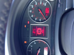

    В общем у меня пиндоска, монопривод. Загорелись оба брэйка, ABS, спидак на нуль. При движении бывает что все встает на свои места, но как только это происходит, гаснут брэйки, абс, спидак на скорость и загорается ЕСП.
    Куда копать в первую очередь ? в понедельник конечно поеду сначала на диагностику. Говорят что такая шляпа возможна при кончине подшипника ступицы.
    З.Ы Джеки чан - плачет по отсувствию катализатора.
