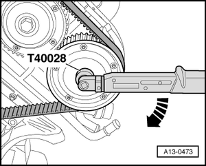

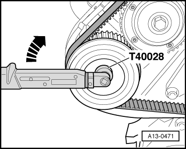

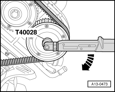

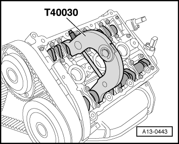

    Снимаешь клапанные крышки, фиксируешь валы фиксаторами и ослабляешь винты на звездах, выставляешь кв в ВМТ после этого подтягиваешь впускные валы (те что ближе к развалу). Далее самая засада если в первый раз,
    Вставить (левый ряд цилиндров) вставку -T40028- в регулятор фаз газораспределения распредвала выпускных клапанов.
    – Повернуть ротор регулятора фаз газораспределения по часовой стрелке моментом 10 Нм до упора -стрелка-.
    – Повернуть ротор регулятора фаз газораспределения на правом ряду цилиндров по часовой стрелке моментом 10 Нм до упора -стрелка-.
    – Прикрутить шестерни распредвалов с моментом затяжки 100 Нм
    Смысл в том что в выпускных фазокрутилках вокруг головки винта есть 2 прорези за которые нужно повернуть все потроха где-то на 1-2мм. и затянуть.
    Если все исправно то все заработает. Проверить можно ваг-комом в соответствующих каналах
