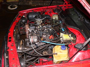

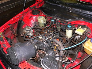

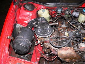

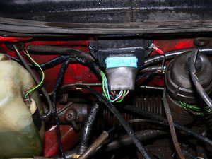

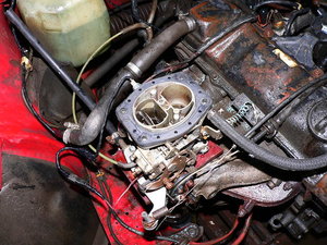

    Незнаю, насколько полезной быыла моя писанина про замену карба, но раз обещал фото, выкладываю, только сегодня сподобился сделать. Хочу кое что добавить: так как я брал карб который стоял на сотке, и по заверениям неплохо ездил выяснилось следующее: Карб штатный 2198, расточенны главные диффузоры, первой камеры до 24, второй до 27 мм. К сожалению какие жиклёры стоят не скажу точно, но после многочисленных замен опять поставил родные, всё рывки и провалы вылечились полной разборкой, промывкой. Единственное что поменял-клапан ХХ. Поставил 41 вместо 35. Да, поставил ЭПХХ, реально работает, сколько наэкономит, незнаю, но думаю немного, зря парился. Оцените расположение и компоновку фильтра-это была самая геморная задача-всё надёжно и правильно скомпоновать. Нет забора тёплого воздуха и подогрева карба. Последнее буду делать-явно подмерзает карб. После интенсивной езды, пропадает ХХ на пару-тройку секунд. Потом заводится как ни вчём не бывало. Было на днях при минусовой температуре. И последнее-крепление фильтра-ВРЕМЕННОЕ РЕШЕНИЕ! :) Хотя выставил машину на продажу :((( ХАЧУ АВТОМАТ!
