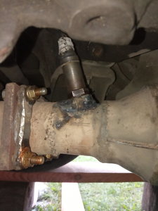

    Вчера купил и поставил новую лямбу!!! Была до этого с разборки "оригинал типо" не нравилась она мне! Вчера заменил! Взял я от ВАЗа 133 которая, 1800р отдал!!!! Ребята сразу спрошу, есть такая проблема, эта лямбда упирается в подрамник, это у всех так или у меня труба неправильно стоит.? Видно что прошлый хозяин переваривал трубу, неужели ее немножко укоротили???? Получается что эта(133) лямбда высокая и она упирается в подрамник, после установки при движении она стучит по кузову от вибрации трубы. Что можно с этим сделать?!?! Ну а дальше по проблеме, сегодня начну всё с самого начала, начну все настройки от начала, то есть проверю плунжер и пошло поехало, давление, налив, и потом все электронные настройки, так как сейчас практически заменены все датчики!

    В лапу коробки может?
    Тоже переваривали, но флянец с гайкой лз родные.
    Они одинаковые, что родной или вазовский бош, что оригинал.
    Не знаю как у всех, но у меня так было. Сначала вроде нормально стоял бош. Но потом стал задевать слегка лапу. Потом стояла оригинальная лямда, тоже слегка задевала. Но теперь поменяв штаны на атихо, ни одна не встает, как не крути. В первом случае я тоже когда-то менял штаны, непомню какие(давно было).
    Хотел поставить оригинальные штаны, но несрослось. Решил переварить гайку лз и поставить с уклоном. И забыть об этой проблеме, долго мучала.

    Да да точно, так как на фото показал так и есть.
    Вот думаю может туда что-то подложить, хотя что??? Там высокая температура постоянно... Придётся тоже так переваривать. Спасибо за подсказку!
