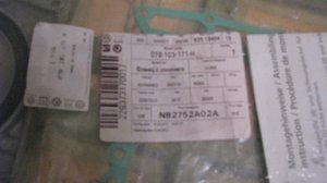

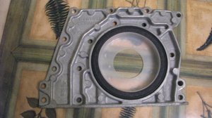

    работает в принципе идеально, только на на четвертую переключается порою рывком. и то когда на средних оборотах, а так без нареканий. сегодня меняю катализаторы, ставлю пламягасители, надоел рев!! более того в Сибе с немцами проблема! Планирую открыть свою станцию, только по немцам. Обзвонил порядка 10-15 контор,на предмет замены заднего сальника, никто не берется )) завтра снова в яму, сам, конечно-же будет отчет.бежит падла, снова взял оригинал, посмотрим сколько отходит этот. но этот уже с планкой! Чего на том оригинальном комплекте не было! завтра выложу фото.

    новый сальник поглубже сади. может прошлый у тебя и потек от того,что на старое место его усадил

    дык сделай оправку для осадки сальника!без оправки у тебя так и будет!

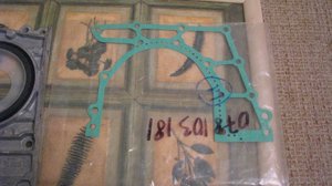

    я купил оригинал, и он уже в пластине стоит. то есть мне выпресовывать не нужно его. сегодня сфотографирую и выложу. плюс взял прокладку под эту пластину, она бумажная цена вопроса сальник в пластине 4500, прокладка 400.

    Вот то что обещал фото сальника и прокладки
