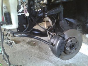

    415

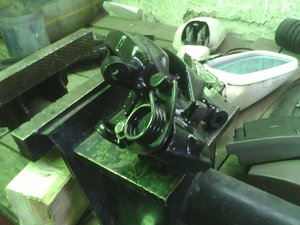

    а от чего пружина, которая в рычаге?

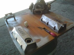

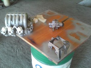

    А чем красищь двигатель и коробку? Краска будет потом стоять учитывая постоянные нагрев и охлаждение.

    по краске! нет не будет! плюс она под лаком автомобильным! по части шильдика, то не мой колхоз! и его не будет!!!!

    от клапана ваз классики!!!

    смешно! от клапана который в головке блока цилиндров!!! резать ее надо на два витка!

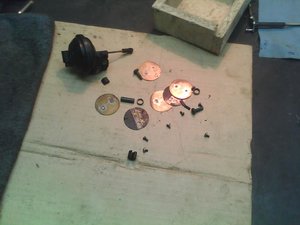

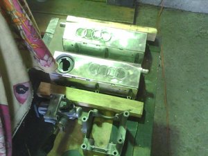

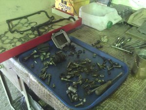

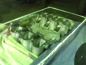

  14. aleks391
    aleks391 Участник форума
    31 май 2011
    415
    audi100/c4,2.8 91г

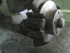

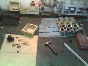

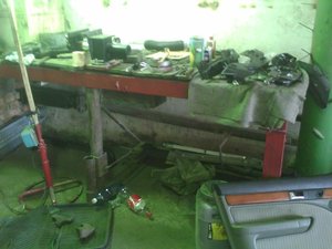

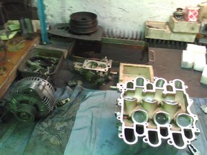

    итак продолжаю! тут много фото, сделанных сегодня! время просто было да и руки чистые )))
      88,8 КБ
      715
      58,4 КБ
      723
      72,2 КБ
      737
      75,2 КБ
      690
      97,2 КБ
      746
      95,5 КБ
      713
      59,6 КБ
      696
      71,7 КБ
      703
      76,4 КБ
      698
      52 КБ
      700
    1 человеку нравится это.

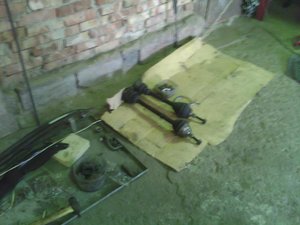

    продолжение фоток!

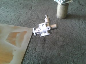

  16. aleks391
    31 май 2011
    415
    audi100/c4,2.8 91г

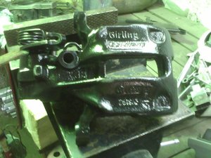

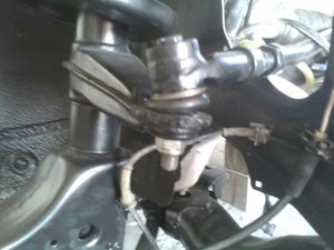

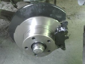

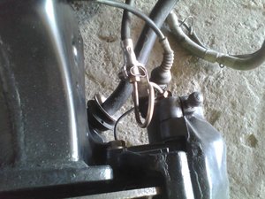

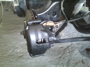

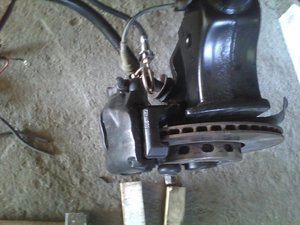

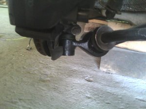

    далее это от чего зависит жизнь!
    "что самое ценное в вашей машине?- это Ваша жизнь!" девиз вольво!
      106,9 КБ
      593
      90,7 КБ
      592
      87 КБ
      595
      93,1 КБ
      598

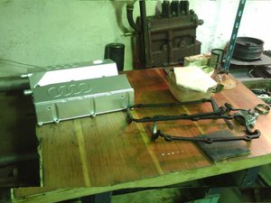

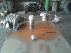

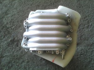

  17. aleks391
    31 май 2011
    415
    audi100/c4,2.8 91г

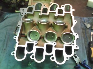

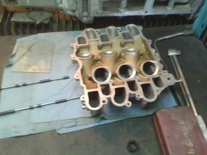

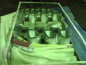

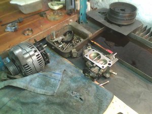

    детали двигателя! )))
      70,1 КБ
      472
      74,6 КБ
      466
      74,9 КБ
      457
      69,2 КБ
      447
      89,3 КБ
      482
      86,1 КБ
      491
      84 КБ
      467
      82,9 КБ
      444
      101,2 КБ
      450
      86,8 КБ
      421

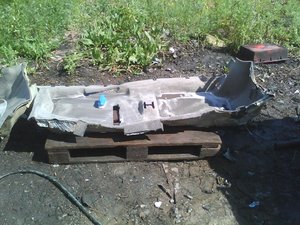

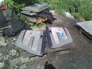

  18. aleks391
    31 май 2011
    415
    audi100/c4,2.8 91г

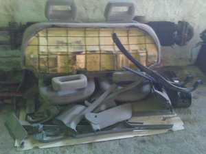

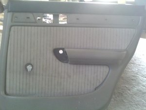

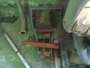

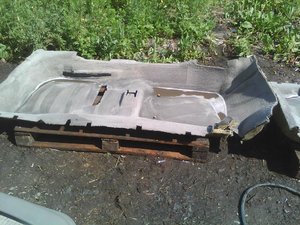

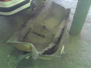

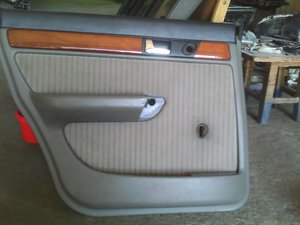

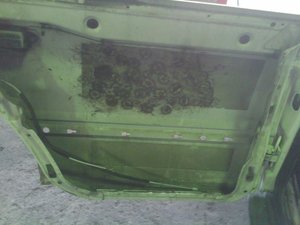

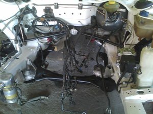

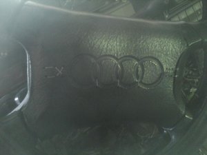

    салон! если это можно так назвать! авто готовится к покраске!
      59,5 КБ
      484
      174,2 КБ
      477
      165,2 КБ
      484
      152,2 КБ
      462
      49,5 КБ
      454
      56,8 КБ
      476
      66 КБ
      475
      52 КБ
      441
      70,6 КБ
      472
      63,9 КБ
      447
  19. VovaF
    VovaF Завсегдатай
    7 сен 2006
    671
    Audi 100/45 2.8 91г.
    Восхищаюсь объемом проделанной работы, по ходу еще пара вопросиков:
    - маленькие тормозные трубочки на передних суппортах заказывал или сам вальцевал, просто они дорогие а у меня есть опыть вальцевания (топливную магистраль менял полностью) - вот и думаю - душить жабу или самому сделать?
    - скажи пожалуйста что за краску используешь для деталей двигателя - на фотке плохо видно.
    Ну и респект тебе!
  20. tutaev 2007
    tutaev 2007 Живу я здесь
    25 сен 2007
    1.680
    была АУДИ-80
    обшивку на дверях мне кажется лучше снять и постирать (она легко снимается и надевается ...), под ней паралон менял?
