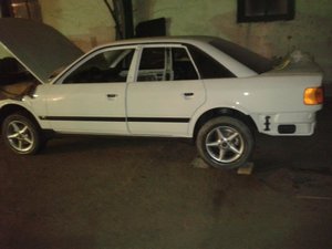

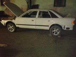

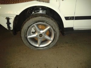

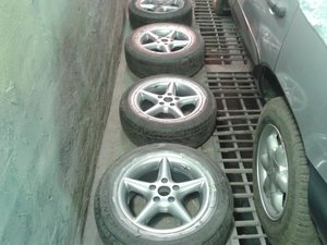

    пока покрасил колеса, и начинаю собирать! поставил колески. вот что получается. сегодня буду перекрашивать дверь, бампера, зеркала и оставшиеся козявки!!! заводить буду в понедельник!!! не стал ничего искать! за....ло!!!!!
  18. DenisOK46
    DenisOK46 Завсегдатай
    28 окт 2009
    826
    AUDI C4 2.0E=>GOLF
    Лёха ну что за дела?Колёса грязные ставишь?Не порти впечатления!

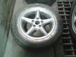

    Это просто скатили с ямы!!! Неужели ты думаешь что я их так и оставлю??? )))))))

    Конечно же нет.Чем красил диски?
