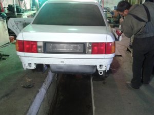

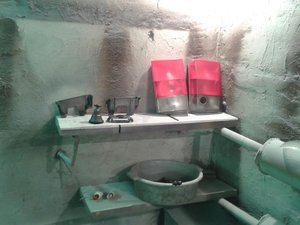

    Да красные будет лучше.
  3. procon-ten100
    procon-ten100 Участник форума
    25 июл 2011
    160
    Audi100c4AAR Lis
    себе поставил недавно красные пов. совсем другая попа у моей красавицы стала.:thumbup:

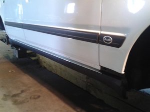

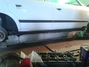

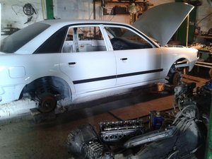

    Пороги антигравием ?

    Так точно! Шовный герметик и прорезиненный антигравий:nod:

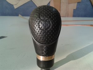

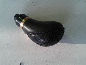

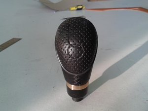

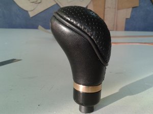

    Ручка коробки. Зацените новый имидж)))

    как по мне так лучше роднинькой нет.имхо

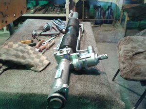

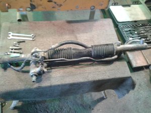

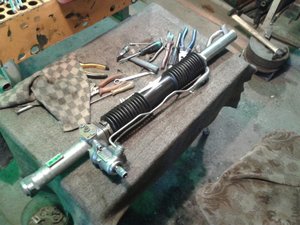

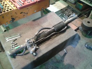

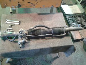

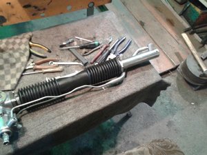

    итак начались танцы с бубнами ))) сегодня перебрал рулевую рейку!!! что самое смешное не хотел трогать!!! работала исправно !!! залил дикстрон, потекла сволочь!!! ))) оказалось что второпластовая прокладка изношена!!! выточил новую, все прошло))) вот ведь стерва))))

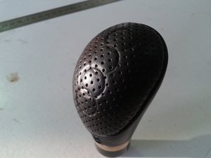

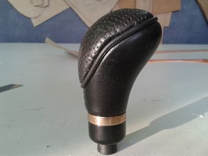

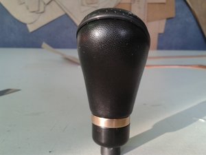

    сделана своими руками!!!!!

    :thumbup::thumbup::thumbup: Но кольца лишние КМК, сделал очень достойно, интересно, перфорация сшита с кантом и далее приклеяна?

    привет!! если посмотришь на предыдущие фото то увидишь какая она была! низ кожа, а верх наклейка под дерево!!! все это было содрано, по старой коже снизу сделано лекало, и сшито новая. а верх перфорированная обувная кожа! а кант обычная прокладка не знаю от чего))) а кольца сделаны при помощи утюга, и металлической шайбы)))) я полагаю что со временем они разгладятся))) ах да, еще клей )) 88-й)))) делов три часа))))))

    А декстрон зачем в ГУРе? )) Оригинал онли! :ded: На крайняк феби 06162
  19. aleks391
    aleks391 Участник форума
    31 май 2011
    415
    audi100/c4,2.8 91г
    спасибо!!! буду брать его! не знал!!!
