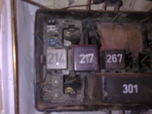

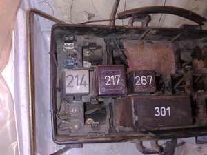

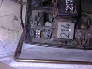

    нету меня три колодочки по два контакта! вот фото. подскажи какой именно нужен кабель, и где его купить, а также где взять этот ваг-ком???
    буду очень признателен))))
      84,2 КБ
      257
      91,9 КБ
      229
      49,4 КБ
      213

    A6
    Колодки чёрнная и белая (с обратной стороны крышки подписанно, какая что), программу могу тебе на мыло скинуть, шнурок можно купить, или спаять самому, мне соклубень спаял, там деталей на 150 рублей. Схем шнурка полно в интернете.

    у тебя на фото три колодки по два контакта, подключаешь через черную и белую конектишся к двиглу и вперед.

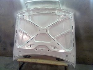

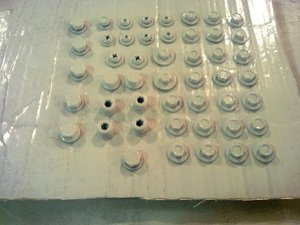

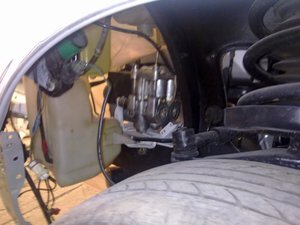

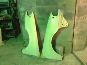

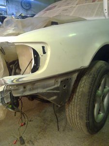

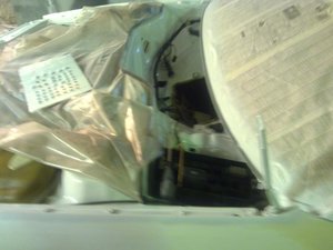

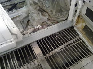

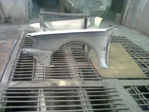

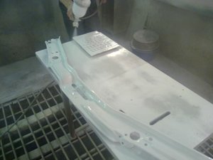

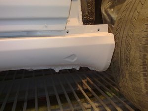

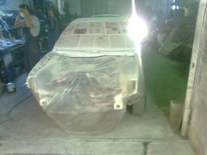

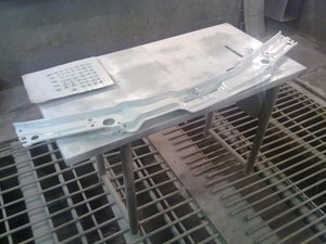

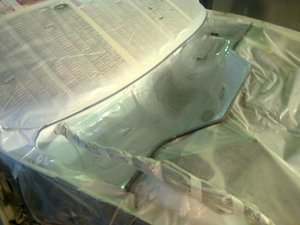

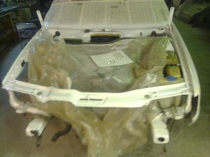

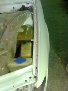

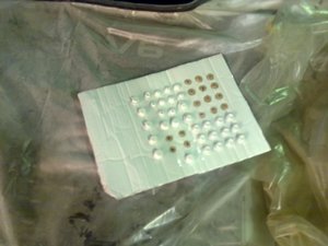

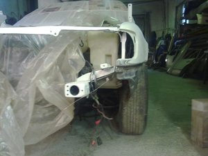

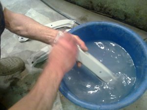

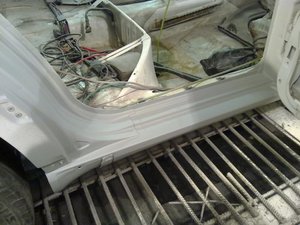

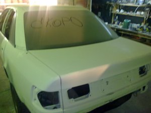

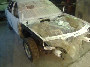

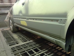

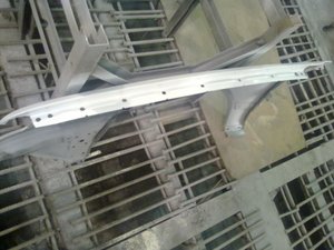

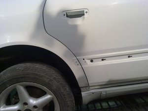

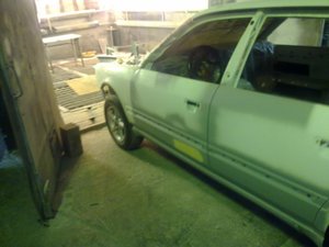

    ну то ж, продолжаю!!! начался процесс покраски!!! сразу прошу прощения, что не ответил Вам! не было времени!!! по работе завал, да и машиной занимаюсь!!! итак пока только предварительные фото, что бы Вам был понятен процесс, а именно подход))) итак смотрим!
      79,8 КБ
      394
      49,4 КБ
      390
      89 КБ
      374
      60,8 КБ
      395
      68,2 КБ
      378
      97,7 КБ
      388
      110,7 КБ
      381
      90,1 КБ
      388
      86,1 КБ
      449
      71,9 КБ
      387

    по поводу снятия стекол, я бы все же подумал
    ты проделал огромную работу, но со стеклами ты идеально ее не покрасишь.
    Я понимаю что это гемор, снимать их, потом ставить назад, но все же подумай
    удачи! :)
