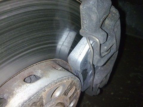

    Сегодня меняя резину заглянул как изнашиваются передние тормозные колодки. Я был удивлен ничего не сказать.
    Новые тормозные колодки TRW изнашиваются домиком. Чем ближе к центру тормозного диска тем меньше износ, чем дальше от центра тормозного диска тем больше выработка. Перепад уже где то 5-6 мм. Что я лично считаю достаточно большим перекосом. Куда смотреть? Что делать?
    p.s. И кстати им всего то пару недель от установки. С такими темпами износа я боюсь не докатаю до весны.

    Примерно как здесь.
    73654
    by pro-peller1989 on Audi Клуб
    Четко видно что колодка завалена по износу. Вот и у меня так же как на фото.
    p.s. Фото не моё.

    Может скоба кривая или криво прикручена...

    на фото на отражение обратите внимание.
    Это не колодка изношена криво, а скос это новой колодки.
    Serg a6 выше специально ссылку подкинул.
    Если бы кривизна это была вплотную к диску - другой разговор. Но такого не может быть, если поршень параллелен тормозному диску.

    Сейчас, мне кажется что он другое имел ввиду, что у него колодка(плоскость)если смотреть в торец, выглядит на так I(ровная ,прямая плоскость),а так / (верх колодки изнашивается быстрее чем низ)

    ну и чё мы гадаем тогда?
    Пропеллер, давай фото своих колодок!
