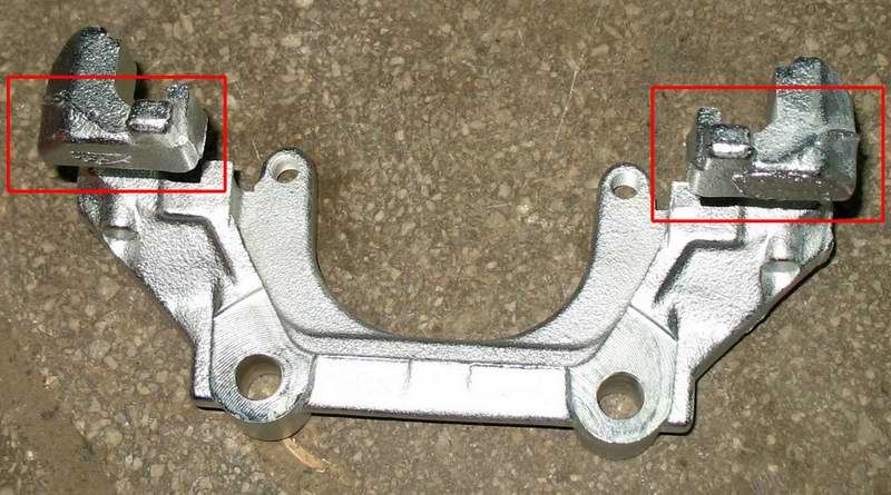

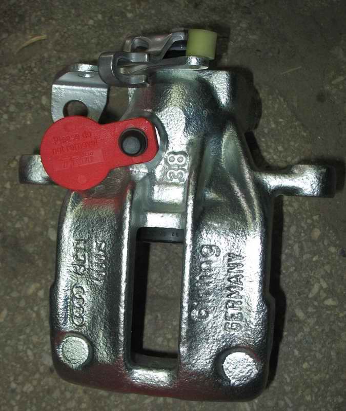

    ...я бы купил всё новое - и суппорта, и скобы. И забудешь про всё это. По крайней мере, на задок. По передним тормозам - можно посмотреть, что там. Возможно, достаточно просто перебрать суппорта и скобы с ремкоплектами.
    На А6 С4 вкруг покупал всё новое. Брал ATE и TRW. Пришёл запиленный оригинал:
    Вместо колдуна трубки соединить тормозными шлангами мама-мама без всяких токарей, либо муфточками WP (сайт их уже подсказали), трубки штатные выгнуть по месту для соединения, опять же, без токарей. Если трубки какие-то замяты или резьбы хреновые, то опять же на WP подобрать необходимое.
    ABS восстанавливать, конечно.

    Себе на 38-е Лукасы брал такие комплекты:
    Р/к Сиенса D4845С с поршнем
    Направляющие суппортов Лукас/ТРВ SP9896
    Пружина/зажим троса ручника 857609745А
    Пружина штока ручника 191615296 284р и 191615295
    Штуцер прокачной 03351819002 (немного по длине больше)

    Год назад была аналогичная ситуация по задним тормозам.
    После дефектовки и примерного прикида ремкомплектов и использования б/у железа
    было принято единственно правильное решение - плюнуть на все заморочки , а их было столько же как и у ТС ,
    и купить всё новое !
    Собирался написать своё виденье решения проблемы , но Bla©k уже опередил меня. )
    Купил скобы-суппорта-колодки (от TRW , если кому интересно).
    Поменял всё сам не торопясь , почёсывая пузо грязным ногтем.))
    И , как принято говорить в финале подобных дел , забыл про все эти тормоза..)

    Скобы - BDA245..на тот момент 1 стоила 2900 руб , могу и ошибаться..
    СуппортА - BHN118E и BHN119E , стоимость помню точно - 1 шт 6332 руб
    Колодки задние - GDB1163 обошлись мне дороговато..1600 руб , сейчас они гораздо дешевле почему-то.
    Новьё брал потому что восстановление старого было долго и ненадёжно..и даже бессмысленно , так как стояночный тормоз восстановлению в суппортах не подлежал.

    Не пугайте вы так ТС, перебираются задние суппорта нормально.
    Пользовался ремкомплектами френкит и ТРВ. Главное запастись терпением, смазками для внутри (обязательно) и для направляющих,
    длинными боковыми "стопороснимателями", подготовить манжеты, ну и бидончик со смазкой для мозгов литра на 3 :)

    Товарищи, а восстановленные суппорта, продаваемые как новые (в том же Экзисте) - шляпа полная?
    Или нормальные...
  14. Bla©k
    Bla©k Модератор
    9 июл 2010
    11.514
    A8Q
    нормальные
    Vityok нравится это.
