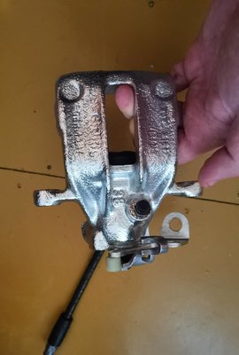

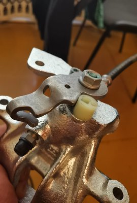

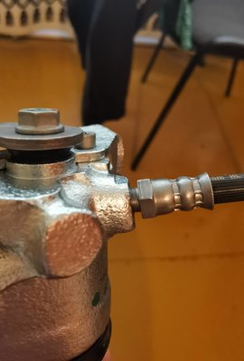

    Пришла все таки пора менять задние суппорта и скобы на новые.
    Переборка 7 лет назад не дала нужного эффекта по ручнику, а скобы до того износились что суппорта на них болтаются и гремят на кочках.
    Были куплены новые скобы NTY.
    Были куплены новые задние суппорта от A6 C4, TRW(восстановленный) и NK. Правого TRW за вменяемые деньги найти не удалось.
    Шланги как до этого и писал купил Corteco.
    Вопросы?
    1) Что за пластиковые втулки на тоненькой ножке рядом с флажком ручника? Зачем они?
    2) Нужны ли возвратные пружины? У меня есть одна пружина именно для этих суппортов но нацепить я ее как не пытался не смог.
    3) Почему то шланг при вкручивании в суппорт торчит на несколько миллиметров из него? Он уперся дальше не крутится. Это нормально? Шланг от 100ки, суппорта от А6, есть ли здесь какая то несовместимость по глубине посадочного?
    4) На шлангах Corteco красуется FlexiTech 2010/1. Напомню покупал я их в 2023 году, на наклейке Corteco дата производства 2021 год. Из 11 летних шлангов клепать продукцию это теперь норма для Европы?

    да всё нормально.
