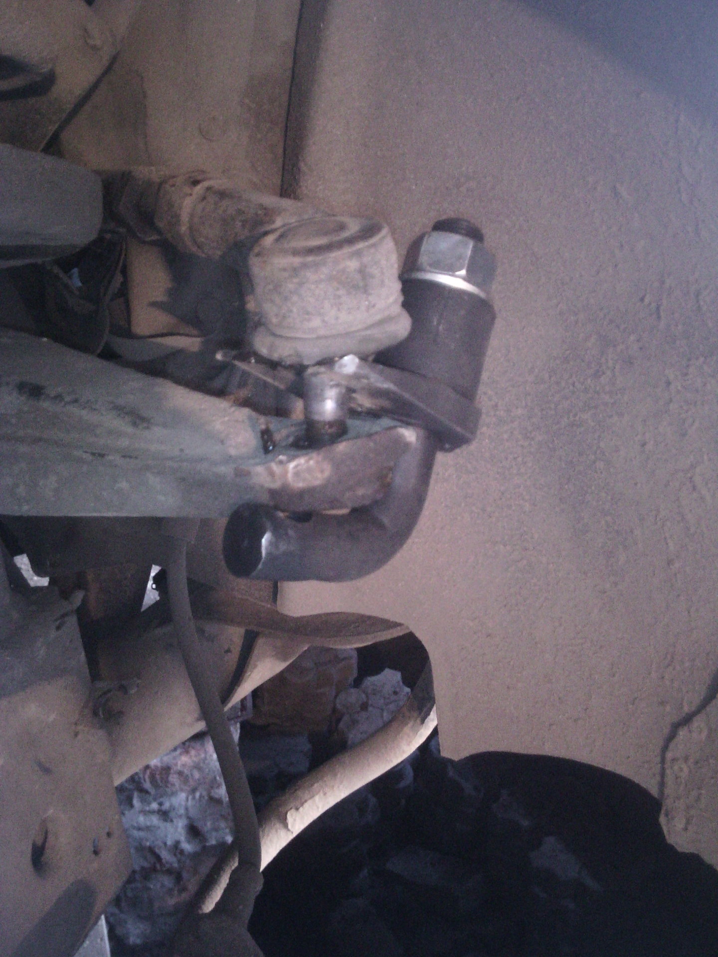

    Сегодня снял правую ногу. Я конечно знал что там трындец чему то. Потому что било нехило так на протяжении 2 лет. Ну что я могу сказать. Опорным подшипникам meyle конец. опорам ваг конец. Стойка вытекла - конец. Но самое чем я был удивлен это была шаровая опора. Она как гулящая женщина болталась в рычаге так, что я когда увидел этот трындец, думал что она сама и вывалится из рычага.
    Пока снимал ногу получил натяжением стабилизатора и рычага с подвеской удар в руку. Завтра в травмпункт делать рентген. Рука двигается, но опухла.
    Вопросов несколько:
    1) Левая нога, я так и не смог снять рулевой наконечник. смял край ноги, пока кувалдой бил. Не вылезает. ВД-40 не помогает. Домкрат гидравлика не помогает. Ломик не помогает, наконечник гнёт.
    Как снять?

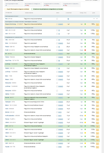

    4) Больная тема НО!!! Опорные подшипники, рассыпались в руках, шариков 73, обойма была повреждена, фирма meyle. А что ставить? Вокруг один китай... Расстройство. Кто нибудь URO пробовал? Либо NTN/SNR ?

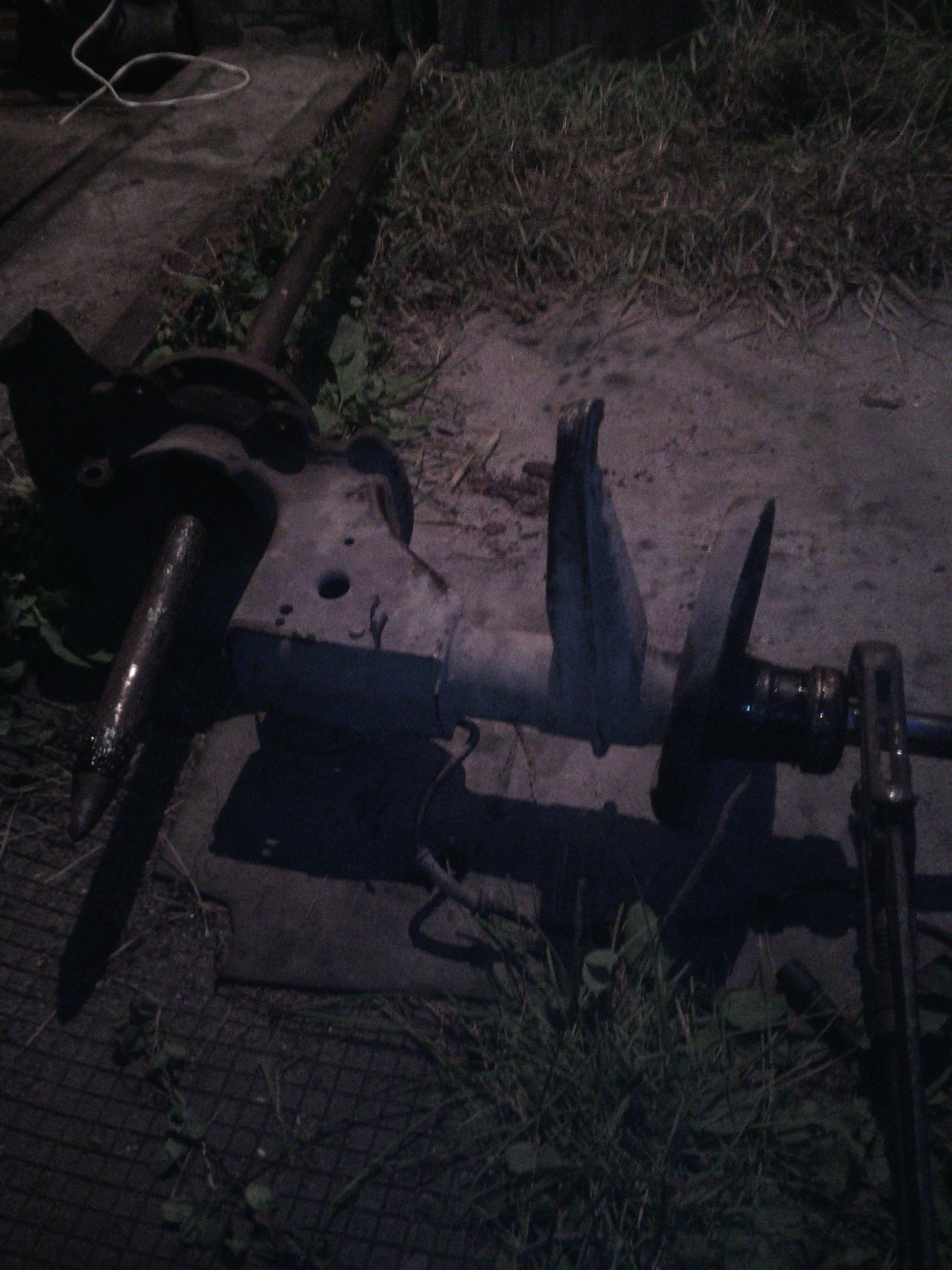

    6) Как вынуть амортизатор из ноги? Отверткой смял гайку на точечной сварке, но гайка которая держит аморт ни в какую. Она на резьбе? А главное как потом фиксировать амортизатор KYB, он с колпачком металлическим каким то идёт.

    Съемник, лом и паяльная лампа(наконечник в помойку).

    На резьбе. Или спец ключ, или газовый, или зубилом сорвать, предварительно размочить. Гайку лучше новую потом.
    Что за колпак? Нафиг его.

    Серег, колпак нельзя нафиг! Без колпачка патрон аммортизатора нормально не зажмется в стакане ноги. Если этот колпак не ставить, то будет звук такой: "бум-бум-бряк-брык".
    Особенность патрона Каябы)

    Сергей, смотри:
    Ставится патрон, потом колпак, и всё это прикручивается накидной гайкой. (накидная гайка на картинке отсутствует - ее обычно газовым ключом откручивают)

    Если на экзисте залогиниться, то будет приличный список доступных опорных подшипников.

    Я бы сказал "неприличный" список.. Любой из него возьми - рулетка. Если ногу не сам снимаешь/ставишь цена эксперимента будет удручать, причем стоимость самого опорника после 2..3 раза будет уже неважна)))
