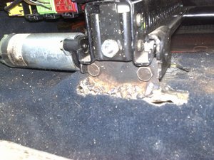

    проводка на привода понятно- два толстых.
    на подогрев цвета совпали и все работает.

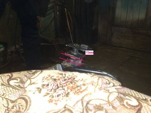

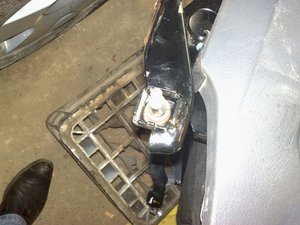

    на креплении ближе к порогу срезаем шпилю в ровень с боковыми пластинами и привариваем с помощью меленьких металических пластин часть ноги с 45го сиденья с зазором 15мм. от скажем так от оставшегося металла.
    ролик с ремнем безопасности заезжает тютелька в тютельку и все путем.
    крепление продольной регулировки срезал и приварил пластину толщиной 4мм с отверстиями под уродовскую регулировку. получилось редуктор лежит на усилителе пола, а спереди пластина.

    Т.е. штатные уродовские сидушки на 15мм Уже наших по задним салазкам? Правую салазку не переделывал?
    Не понял
    Вот здесь бы фоток побольше

    правую не делал, не 15 - меньше. Там колесико немного не влазит,салазки другие. Фоты постараюсь найти.

    ну вощем так наверно понятней. в порядок буду все приводить когда ковер менять буду, уже лежит и ждет)) при сварке и резке лучше ковер снять или загнуть а то в этом месте он портится.
