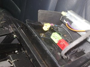

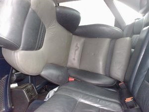

    прикупил рекаро с аллроуда, не могу разобраться со схемой подключения. три фишки, первая попогреи,вторая привода, третья на блок памяти. а боковой аирбэк куда? он мне не нужен, но и не хочеться чтоб при опытах стрельнул :)
    нашел схему в дебрях инета только на привода.
    и было бы совсем замечательно если бы подсказали куда какая и на что.
    на фоте есть фишки и одна из сидушек с маааленьким дефектом, который будут лечить.

    маленький желтый разъем это подушка! подушку лучше сними с сидения, от греха...
    по остальным разъемам тебе поможет Эльза или тестер ))) если мне не изменяет память, то красный должен быть привода, а желеный попогрей и датчик присудствия.
    P.S. памяти на этих сидениях нет!

    вчера убедился что все привода работают. красная фишка коричневый и красный провод. но там еще два желтых! интересно зачем?

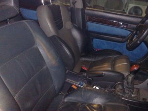

    еще фота.....

    чтоб понять откуда провода, проще их прозвонить. скорее всего это подогрев или датчик присутствия. на водительском, кстати, датчика нет, там провода идут от замка ремня безопасности...

    кароч други нужен совет. поставил давненько уже водительское седло, спина перестала болеть и супер вощем.
    надо ли ставить пассажирскую такую же? понимаю что эстетика не очень, но пассажиру придется сидеть так-же как и мне "мертво", не развалиться будет ))) заодно перетягивать свою не надо будет, переставлю нижнюю часть и запчастюлки в виде приводов будут.
    в сомнении.
