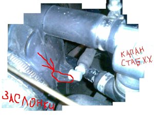

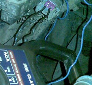

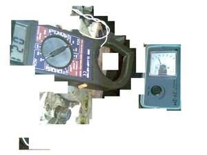

    Сегодня померил ток на ЭГРД Результат 0, с перегазовокой тоже самое, проверяю на зарядке АКБ показывает(тестер работает на фото)!. Контакты ЭГРД прозваниваются, сопротивление 19 Ом. Напряжение удается померить только в разрыве провода, около 4 Вольт.
    Нашел на гофре маленькую трещинку, в которой торчит сосок на шланг (на фото) брызгал туда очистителем карба, без изменений…

    Ток на ЭГРД - милиамперы! Неразумно измерять ток малых величин токовыми клещами, да на пределе в 200А, да еще в режиме измерения переменного тока! Поступи проще - подключи вольтметр паралельно ЭГРД (щупы прямо в разъем ЭГРД с тылу) и полученное напряжение в вольтах раздели на сопротивление обмотки ЭГРД (19.1 Ом) получишь значение тока в амперах.

    в разрыв меряется ток :umnik:

    2 ser_gr72
    верно, ток!
    но на рзъеме 0, а если на разрыве, то напряжение пройдет через нагрузку(эгрд).
    я это сделал чтоб наверняка знать, поступает напр. или нет...
