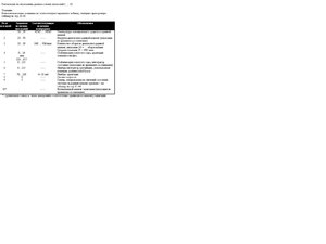

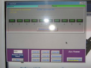

  16. 1100000
    1100000 Живу я здесь
    21 окт 2008
    2.551
    AUDI 100/45. AAD.
    вот такая там строка и цыферки в некоторых местах меняются
      251,3 КБ
      179
  17. 1100000
    21 окт 2008
    2.551
    AUDI 100/45. AAD.
    а вот расшифровка, осталось тока это все проанализировать

  18. ALD
    ALD Bad e-mail
    28 дек 2004
    990
    100/44 МС Quattro
    #978 ALD, 15 июл 2009
    Архангельским поморам респект!
    Это же надо – подключился. Старым ноутот с ком портом. С одной стороны все это хорошо, конечно. Но вот дальше чего? Ошибок нет. Разъем с ЭГРД снял – появилась ошибка. Показывает значит. Циферки блока ноль, поля показаний, тоже поглядел. * - меняются показания, но в пределах
    1 2 3 4 5 6 7 8 9 10
    42 48* 35 2 50* 3* 102* 0 5 3
    Номер блока 4AD907404A. Можно, конечно, и дальше изучать азы ком диагностики. Зажигание опять же грамотно выставить. Но в целом, вывод можно сделать простой – мех впрыск диагностируется манометром и тестером. Все остальное для энтузиастов, когда то понявших, что ни один автосервис, так же дотошно заниматься их машинками не будет. А скорее и совсем не будет. Так что давайте дерзать дальше.
