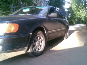

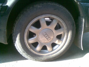

    прикупил литые диски, цена 3500 - дешевка, на дисках значки ауди.
    3 из 4х имеют трещинки на внутренних буртиках длинной около 1-2 см.по оси.
    поздно заметил, когда отмыл :(
    поставил, т.к. на шино мантаже уверили, что и хужего состояния видели, и ничего страшного...
    че скажете?
    вечером фотки покажу

    во, сколько такие стоят?
    и к сожалению нет одного колпочка, че можно подобрать?, оригинал дороже дисков выйдет:rolleyes:
