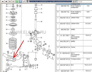

    завтра буду менять сайлент-блок (на картинке стрелкой). Нужно снимать подрамник, сайлент-блок запресован?
    И нет крепления у штанов (у выхлопной системы), то которое от кпп идет, что можно наколхозить? или заьить?

    Система такаяже как на бочке. С одного удара вылетает, смысл в том, что надо сделать чтобы на 45-ке убить сайлентблоки подрамника??? Темболее с твои мотором. Ты уверен что они конченые? Если уж свершилось и они умерли, то мой совет ничего кроме оригинала туда не ставь!!!

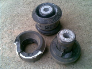

    дак наверно родные сайленты, вот и кончились, то что убит, то точно, неделю назад заднийлевый подрамника менял, вот и увидел что передний правый подрамника сайлент развалился. Купил уже сайлент не оригинал, за 211 р.
    На кой *** их немцы навставляли... прикрутилиб к кузову подрамник и все.

    поменял сайлент, менять фигня его. На старом значки ауди и "германи" написано
      225,6 КБ
