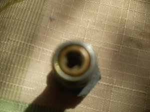

    а был ли родной?, чета на старых схемках я не встречал упоминания про сетку, просто написано "болт типа банджо", а в нынешних написано "болт пустотелые с фильтром"

    Я ИМЕЮ В ВИДУ СТАВИЛИ ЛИ ЕГО НЕМЦЫ ИЛИ ЭТО УЖЕ НАШ СОВХОЗ В МАГАЗИНАХ ВПАРИВАЮТ--НА НЕМ НОМЕРА ТО НЕТ. И ВООБЩЕ ЗАЧЕМ СРАЗУ ПОСЛЕ ФИЛЬТРА ТОНКОЙ ОЧИСТКИ СЕТКА В БОЛТЕ, У НЕЕ НАВЕРНЯКА ЗЕРНИСТОСТЬ КРУПНЕЕ. Я не говорю, что наличии его плохо, сам поставлю на всякий случай. я к тому что те кто с разборок из-за бугра запчасти к нам возят не встречали его с сеткой ни разу, а работают не один год. мне самому 5 дозаторов показывали--ну простые там болты.

    делали наверное всётаки за бугром ,наши так не умеют,завоводская завльцовка фильтра,а сетка там мелкая очень

    Мы сравнивали ету сетку с МИГовской тонкой очистки....немецкая плотнее.

    Я имел ввиду сетка гуще....луче фильтрует.....кстати на чистой сетке когда ртом продуваеш надо небольшое усилие приложить.....просто так не продувается....

    пробывал продуть,надо приложить немного усилий,хотя сам фильтр чистый

    вот где бы фото этой сетки посмотреть, а то все говорят, говорят................:confused:
