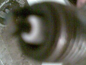

    вчера заправил 23л. 95го, и съездил на работу и обратно, 100 км , 40% трасса. Вывернул свечви, видно что пообгорели, изолятор читый с электродом, а ободок черный, ну может еще не обгорел… Прикинул по расходу, получается что около 10л. Сегодня заводил при "0С", а не как прошлые разы в -12с, заводится и глохнет, и после 3-4 раз, при не большой перегозовке, начинает работать ровно, после не больших кол****ий ХХ. Вчера выкраил время вечером, сгонять в гараж... Перед выездом после небольшого ужина померял сопротивление на ДОЖ, и когда приехал в гораж, разница была в сопротивлении. Прозвонил с кузова на корпус ЛЗ, не звонится! Действительно нет массы на лямбде... А разве на трубе не должен идти отдельный провод массы?
    Как восстановить ее? Что зачистить?

    Я не понял....ето что у тебя одноконтактные свечи (фотка розмазана) если да то сразу меняй на трехконтактные желательно Bosch
    W7DTC (ето ее свечи с завода).
    Такие свечи (как на фотке) говорят про менее более пристойную работу движка. Судя по розходу и по свечам в рабочем режиме он не переливает. Что то происходит когда движек прогревается.
    сопротивление ДТОЖ завист от температуры и всегда разное, я писал тебе как проверить по напряжению ето более точный и верный метод.
    Масса лямбды должна быть соеденена с массой двигателя, а не кузова ето немного есть разница. У тя есть две точки массы на двигателе одна между 1 и 2 свечами вторая в конце двигателя на ГБЦ. Напряжение на массе должно быть < 0.25v. Если етой массы: лямбда-движек нету, надо открутить гайку- болт на соединении выпускной колектор - штаны почистить и закрутить
