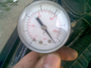

  7. tutaev 2007
    tutaev 2007 Живу я здесь
    25 сен 2007
    1.680
    была АУДИ-80
    померял верхнее давление на пусковой - 6.35 атм. нижнее ранее мерял 5.95!

  8. 1100000
    1100000 Живу я здесь
    21 окт 2008
    2.551
    AUDI 100/45. AAD.
    диф. давление 0,4--отлично

  11. 1100000
    21 окт 2008
    2.551
    AUDI 100/45. AAD.
    у меня тоже 0,4--обороты гуляли пока форсунки не помыл. у тебя еще с потенциометром проблемы.

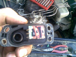

  18. tutaev 2007
    25 сен 2007
    1.680
    была АУДИ-80
    #778 tutaev 2007, 12 май 2009
    ну яж писал, что снимал ПНД, и лак оттирал, хотел сдвинуть платку ПНД.
    Протерто там как у всех, в районе ХХ! (фото)
    щас положение несколько улучшилось, припаяв схему ( http://www.audi-club.ru/forum/showpost.php?p=3198392&postcount=724 ), которую предложил BlindHorse, хоть ездить можно не матерясь, в аварийный режим не уходит! На схему потратил 40 копеек :)
