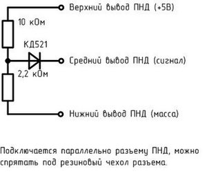

    видел в теме про пнд, что один писал о том, что на пнд можно повесить
    кондер, сколько ёмкость должна быть?
    машина постоянно переходит в аварийный режим, а также дергаться на
    скорости, при 1000 об/мин.

    Сайленты менять, рамки суппортов с пальцами тоже под замену. Про ПНД вот:

    2 BlindHorse напиши про схему, че по чем - приумущества не достатки...

    А я откуда знаю что там и почем :) Есть такая схема, стащил с форума откуда-то, позволяет на ХХ избежать колбасни по причине протертости потенциометра.

    дак получается эта схема - решение продлем с пнд. С какого форума скачал не вспомнишь?

    Я тоже где то видел но не помню, короче вся эта схема даёт на ПНД 0,6в,что в принцепи и нужно приХХ.сами пробывали и всё работает отлично.и стоит копейкии работы максимум на пол часа.

    прикупил сопротивления, вечером спаяю схему для пнд.
