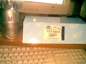

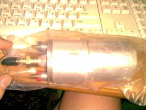

    я не за дешевизной гнался, а просто такой был в наличии, т.к. другие насосы под заказ. времени нет, выходные в переди, на своей машине хочется поездить. А цена такая, дак в других магазинах, он же в разы стоил, + скидку выторговал -3%:thumbup:
    да и ктому же гарантию мне дали, аж целый месяц! :)
    на корпусе насоса "германи" написано :D
    только мне кажется, что тот насос в баке по другому выглядит :shock:

    насос такой фирмы нормальный хоть?
    И чето мне кажется, что он больше чем должен быть, и штуцер :shock: , а в баке на насосе под болт :shock:

    по насосу ниче не скажу-не сталкивался, а покупать бы пошел с своим в руках.

    А по насосу ИМХО, питбург намного лучше чем бош.(не только лучше,но и дороже)

    сегодня разобрал наконецто, насос питбург. А тот что взял от 44-го кузова, ко мне не подходит :( Можно бы было как нибуди пихнуть, поставить, но штецер на насосе не подходит тоже...

    Тоесть Питбург подтвердил свою репутацию быстро умирающего насоса (в смысле что ездит ездит, а как умирает то сразу).
    Питбург и не востанавливается.....еще не слышал чтоб его капремонтировали..
