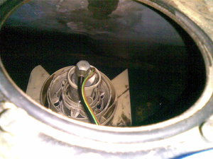

    вчера замерял давление до фильра и после - 4,8 атм. Т.е. В
    "стенку". Кстати сколько можно держать насос включеным принудительно при таком измерении?
    явно приговор - насос.
    Надеюсь конечно, что сеточка, но мне кажется врятли, фильтр оказался
    относительно чистым.
    Попытался вынуть насос, но боюсь чето сломаю, за что крутить и куда
    что нибудь воткнуть, чтоб вытащить насос?
    Укажите на фотке:

  17. ser_gr72
    ser_gr72 Старожил
    23 окт 2006
    28.438
    тутаев, не поленись в поиск.
    по-моему даже в факе есть описание, как снять.
