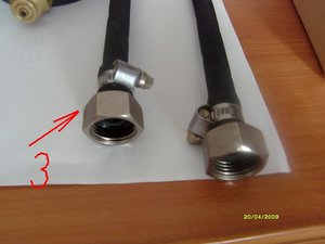

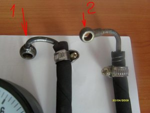

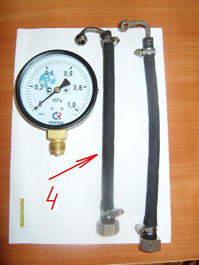

    AUDI 100/45. AAD.
    У меня такой, из магазина сантехники за 300 руб;
    1 и 2 --отрезки от родных трубок
    3-переходник с 1/2 на шланг тоже из магазина сантехники
    4-бензостойкий шланг,
    Еще надо 2 болта типа банджо и все.

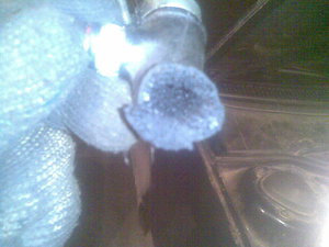

    вчера снял все шланги, на воздух и заменил подозрительные!
    Начал вынимать шланчик с сопуна на крышке гбц, и обнаружил, что местами есть дырки, в месте стыка его с трубкой пришлось разрезать...
    Посмотрев внутрь этого шланга офигел :shock: - на фото. Внутри как "лахматый":confused: Видать родной...
    Трубка тоненькая от него отходит, была засрана копотью в калиброванном отверстии, в пластмассовой проставке.
    Посмотрел сколько стоит: http://www.exist.ru/price.aspx?pcode=048103223A&caid=8&sr=71
    Цена поразила, 600 р. нет желания платить за кусочек резины. Пошел купил от копейки за 23 р. "аналог" :D. Подошел как родной, но теперь некуда вставить шланчик, который от его отходил и втыкался в штуцер после ДЗ. я его короче заглушил... На что он влияет?
    снял также трубку КГ, идущую от блока и соединяющаяся куском шлангка с зади головки, в районе штуцера выхода ОЖ к печке, дак вот в этом куске соединетельного шланга двух трубок, обнаружил ёршик, это колхоз или это типа фильтра КГ ?

    Етот шланчик как и толстый с ГБЦ добавляет инертные газы(тоесть без кислорода) в топливную смесь чтоб понизить температуру горения в камерах. Тоненький можно заглушить но надо регулировать смесь. Ершик должен быть....помой и поставь на место.

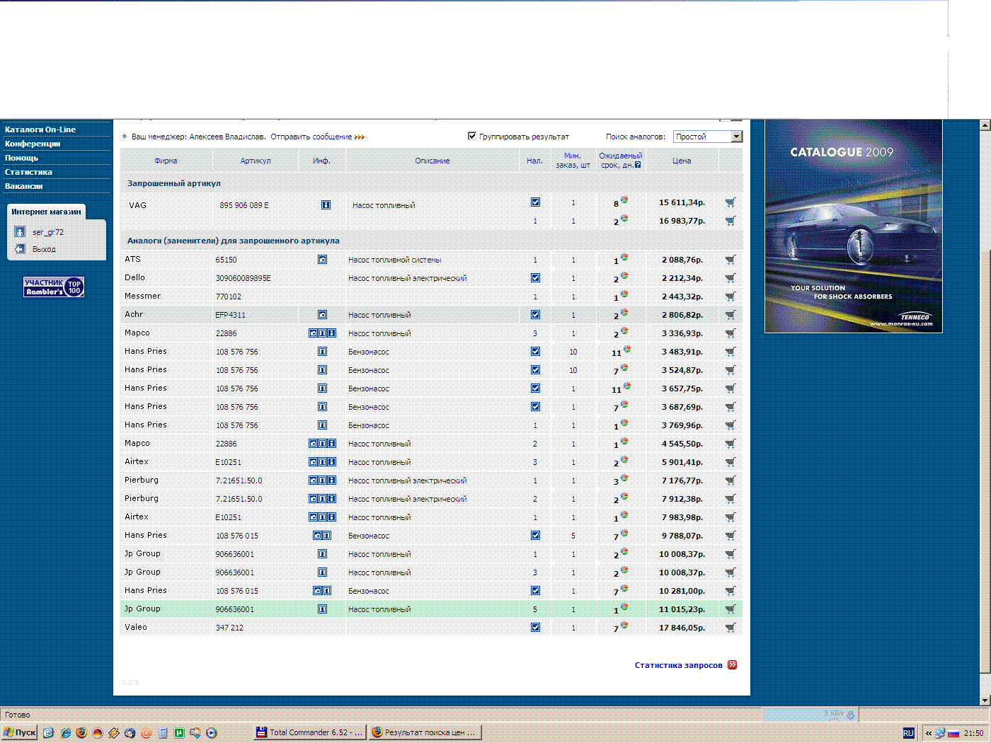

    спасибо за внимание к моей проблеме. я тоже уже склоняюсь к замене бензонасоса, т.к. он от двигателя с электронным впрыском, снят со шкоды 1.8. но не понятно почему он работал исправно целых 2 дня? и ещё вопрос каким бензонасосом можно заменить? я слышал от десятки подходят, так ли это?
  18. ALD
    ALD Bad e-mail
    28 дек 2004
    990
    100/44 МС Quattro
    Нет. Только свой. Уже же писали - главное давление, а для электронного впрыска оно ниже чем для механики.
  19. ser_gr72
    ser_gr72 Старожил
    23 окт 2006
    28.438
    смотри сколько вариантов
      132,1 КБ
      302
