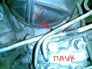

    вот еще вопросик !
    Хотел найти куда шестигранник вставляется (так и не нашел!), и обнаружил открытое отверстие, зачем оно, и должно ли быть открытым?
    Заткнул пока стеркой...
    И чтобы регулировать шестигранником смесь, на что ориентироваться?
    Возможно нужен прибор, который замеряет СО/СН?
    Или может купить свечку со стеклышком, и посмотреть цвет горения смеси? Давно хотел ее прикупить!

    Ответ: 100/45 ААД 92г. вопросы...
    Здраствуйте Алексей.
    Да, это отверствие для регулировки СО удлененным 6-ти гранником на 3.
    Можно ток ЭГРД посмотреть и поправить на холостом. У меня были схожие проблемы, пока не заменил ПНД на аналог.

    Преливает она у тебя. Когда ААД переливает свечи не мокрые а закопченые. Заглохла когда ты сбросил газ. Когда свечи закопченые ....какая езда может быть. Завелась потому что давление в цилиндрах упало искра сильная и пробила сажу на свечах. Расход бензина у тебя должен быть при такой езде гдето 20 л/100км. Исчи причину перелива:
    1. неправильное давление в нижних камерах дозатора
    2. Неработает лямбда (проверь массу между двигателем и на колекторе возле лямбды и на самой лямбде....для начала)
    3. капец форсункам.
    И не спеши менять все.... особенно ПНД его можно подрегулировать. Тут просто ребята стараются продать свою продукцию и немного нагнетают насчет ПНД. Если капец лямбде надо ставить новую .....ето в принципе батарейка и у нее есть срок експлуатации.
