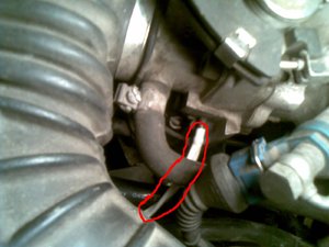

    решил в гараж съездить зажигание по точнее выставить(стробоскоп мне поменяли, теперь работает), СО покрутить :D
    подсоединил Амперметр к эгрд, подрегулировал...
    заметил, что шланчик, который идет из воздушного фильтра, за заслонку... последний раз вместо подозрительного шланчика, поставил кембрик, и он сплющился :confused: зачем он? Естественно поменял на нормальный шланчик!

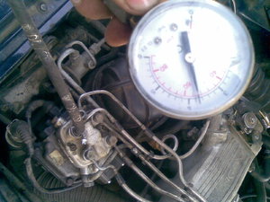

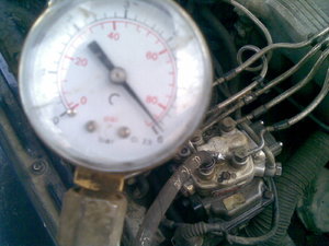

    наконец то сняты давления с дозатора, манометр на 6 атм. со шлангом и штуцером.
    Фото 1, замер нижнего давления при заведенном двс.
    Фото 2, при выключенном.
    Фото 3, манометр ввернут вместо форсунки (не пусковой), на вкл. двс.
    Фото 3, при выкл.
    Что скажете?

    #576 Den261, 28 мар 2009
    Фото 3 не нужно, нужно вместо пусковой мерять и фишку с ЭГРУДа скидывай перед измерением

    #577 ALD, 28 мар 2009
    Ну вот наконец то.
    Я у себя мерил пару месяцев назад, давай сравним навскидку.
    ЭРГД надо отключать. Мы же механику смотрим. Нам на то что там мозги реагируют дела пока нет.
    Давление топлива в системе должно быть 6.1-6.5 (у меня 6.4)
    а у тебя 5.9? по пойму надо либо на пусковой мерять, либо на входе штуцер переходник делать.
    Регулятор? Фильтр, или насос, или контакт в реле насоса, или батарея?
    Давление топлива в нижних камерах дозатора должно быть в пределах меньше системного на 0.3-0.45
    У тебя 5.4 ( у меня 6.1)

    фильтр новый, реле насоса менял, батарейка новая...
    я как то писал, что на АКБ 14,5, а на преде насоса 13,5??? Может чего окислилось...?
    без откл эгрд, может кто замерит у себя? или нельзя так?
    а то еще неделю ждать...
  19. Den261
    Den261 Завсегдатай
    24 окт 2008
    665
    Audi 80 двиг. 6А 2.0 16V
    Ну сам посуди, тебе нужно проверить как работает механика впрыска, а ты меряешь с подключенным ЭГРУД, тут уже получается что на управляющее даление влият ДК , ДТОЖ, вобщем вся электроника
  20. ALD
    ALD Bad e-mail
    28 дек 2004
    990
    100/44 МС Quattro
    +многа
    эта же азбука:umnik: если мы еще и тут будем ерудной заниматься то результата не будет. Отключай ЭРГД и меряй.
