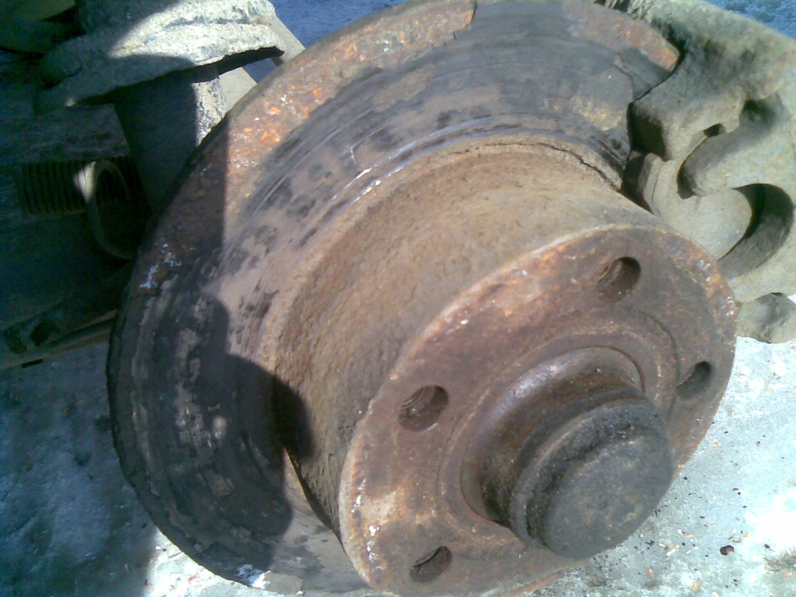

    ПРЕДИСТОРИЯ: ПОЗОВЧЕРА ОТКРУТИЛ НА РАБОТЕ КОЛЕСО (ЛЕВОЕ ЗАДНЕЕ), И УЖАСНУЛСЯ, ТОРМОЗНОЙ ДИСК РАССЫПАЕТСЯ, КУСКИ МЕТАЛЛ КАК ГРЯЗЬ ОТВАЛИВАЕТСЯ, ЕСЛИ ПОКУВЫРЯТЬ... Прозвонил разборки, дисков ни где нет! Во дела... :( И случайно наткнулся на тел. в справочнике телеыона, на чувака, кто мне КПП продал. У его похоже все есть, ну и прикупил за 300 р. диск.
    Ну и как обычно, у меня получился очередной занятой вечер!
    После того как вынул диск, обнаружил, что внутренняя колодка стерта в 0! А наружняя как новая... Колодок небыло, поехали с другом по домам.
    На след день Узнав цену колодок,(немцы явно пологали, что на 100ке тормоза не нужны, у ОКИ колодки, наверно больше...:) ) 1077р., очень удивился, за что хоть такя цена:confused: Решил позвонить, чуваку, чтоб второй диск продал, ну и за одно колодки б/у, все равно выкинет...
    Вчерашний вечер начался с того, чтоб утопить суппорт, чтоб колодки влезли. После нескольких попыток"утопить" поршень, было принято решение снять суппорт и сжать в тисках... Убедившись, что ни чего не получается, решено было заглянуть в камасутру!(вдруг, есть чего вседаки полезное) И... :D он оказывается вкручивается! Сняли направляющие (закисли так, что еле вырвали..., почистили, смазали, короче теперь как новые) Ну раз туда никто не лазал, решили разобрать и сам суппорт(так толком и не поняли работу внутреннего пространства, с резьбой подшипниками, и еще какойто херней! долго не парились, промыли и собрали). Все собрано, работает, на выходных займусь правой задней частью тормозов. Ну и естественно тему не создавал, т к получилось все спонтанно, одно выплывало из другого. Может у меня из выше описанного не работает ручник?
