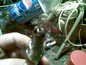

    Свечки теперь чистые!

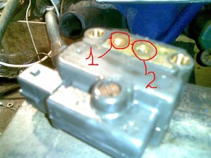

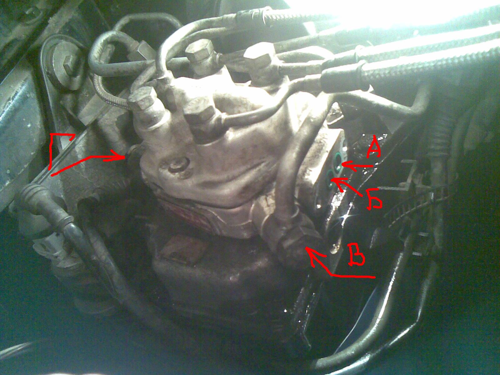

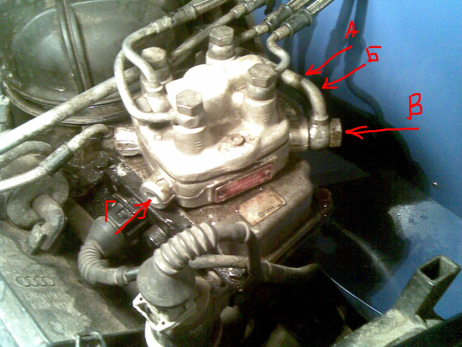

    Попробовал промыть дозатор (чуть не получил струей в глаз! :D , там не струя, а фантан!!!), по рисунку понял что нужно прыскать в (А, на фото), чтоб выходило в (г). Так и сделал(заметно, что оч.карба выходил с трудом), но потом для верности А в В, А в Б, Б в А, А в Г и т.д. :)
    После этой промывки, сдалан был замер, сколько сольется с трубки на РД, за 1 мин - 122 гр. (было 112 гр.) Машина на горячую заводится лучше, со второго раза!!!:dead:
    В сам эгрд попрыскал, если в большое отверстие прыснуть, то карб пролетает, если наоборот, то нет(в большом оверстии что то видновоткнуто, там сеточки нет?). Подключил эгрд и вкл зажигание, тоже самое...
    Замерял напряжение, под капотом + в черной, открывающейся коробочке, относительно двигателя - 14,20 В. И на предохранителе бензанасоса, относительно арматуры предохранителей - 13,39 В. РАЗНИЦА В 1 В!!!:confused:
    Дроссельную заслонку не успел помыть, помою на днях!

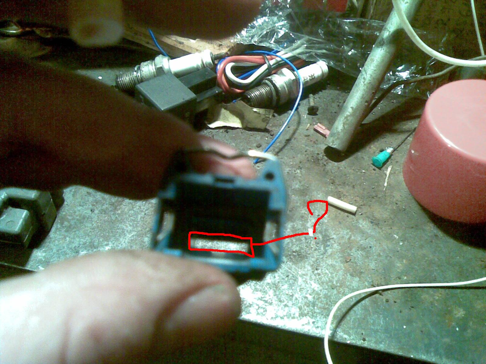

    Кстати, внутренняя часть разъема может продаваться отдельно?
    Завтра повторю промывку дозатора снова!!!

    а, главное не написал! на фото не видно, но болтик регулировочный на эгрд был без пробки, и ввернут от края корпуса на глубину около 1 мм!?
  13. aldegid
    aldegid Участник форума
    9 апр 2006
    276
    Audi 100/44 2.0 RT KAT 88 г.в.
    это не болтик - это и есть пробка латунна с очень мелкой резьбой, под шлицевую отвертку, под ним винт - под шестигранник на 2 или 2,5мм точно не помню...

    чтоб промыть ЕРГД надо искуственно открыть внутренний (в ЕРГД) клапан иначе не промоеш..........Я писал;
    " используя ток от акумулятора мобильника(макс. 100ма) открой клапан ЕРГД(только не спали катушку ЕРГД) и туда шприцом крбклинер ...пускай отмокнет и так пару раз".
    Если свечи чистые ...то уже должна хорошо ехать.....если ешо какого то хомута нету....:D
    Розйомы розбираются...они на защелках со стороны входа проводов.....я их встречал только на разборках....они одинаковые аж до моделей 2005 года....и идут на електрофорсунки в том числе
