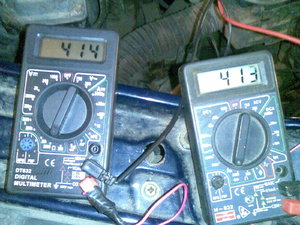

    разница показаний мультиметров :
    http://photofile.ru/users/tutaev/video/u1019797573c/view/

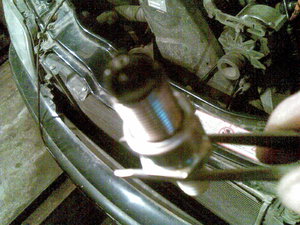

    после простоя несколько минут, мы ее больше не могли завести, ну и начали разбираться, вывернул свечку - черная сухая (переливает). Решил вынуть пусковую фрсумку, на наличие бензина - 0 :confused:
    снимаю разъм и на нем резинку, и вижу что внутренняя часть с контактами не фиксируется...понятно! Делаю как положено... форсумка льет!:) При этом двс подостыл до 60-70 градусов, заводим и радуемся...:p
    Прогреваем и все сново, даже не схватывает при повторном запуске! Помозговав, решено было померять ДТОЖ(я его ранее проверял, месяц назад, нареканий не было...) и... фото ниже :hot:! Врет, на 90 должно 200 Ом быть, а не 400. Завтра поеду в Ярик, если магазины работать будут, хочу взять оба тестера и мерять в магазане, исходя от температуры воздуха, по графику темп./сопр., правельно?
    Жду ответы, ну и естественно мой план мероприятий на завтра!:D

    исправил пусковую--теперь должна холодная с полтыка заводиться, дтож неспеши покупать--такая разница не влияет на горячий пуск да и ты ведь не мерил температуру градусником. СО еще на 1/4 убавь. проверь основные форсунки на равномерность и подтекание.подтекание --одна из причин плохого горячего пуска. http://audi-club.ru/forum/showthread.php?t=56244

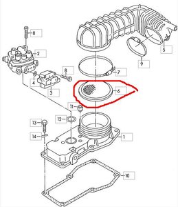

    во, а ситечко как бы на входе у дозатора почистить? у меняж 112 грамм...!

    чего открутить, чтоб проверить сеточки?

    яж тебе говорю, ты ведь градусником не мерил температуру, не знаешь какая точно температура когда датчик 400 ом показывает

    куда градусник сунуть, в бачок? Где сеточка то стоит?

    на холодную нормально заводится, только крутить нужно сек 5. На горячую попробовал бензонасос откл с ПФ - 0, обратно подсоединил и отключил ДТОЖ, завоелась отлично! Посмотрел сеточку, она над лопатой стоит, забить ее не возможно! Короче взял припаял кнопку на разрыв ДТОЖ, на полочку под рулем бросил, чтоб капот не открывать при горячих запусках. Раньше ведь нормально все заводилось, а тут на тебе, все в кучу переломалось :(

    Ту сеточку, которую смотрел, называется - Pешетка гашения пламени, мет.!

    Ну с сеткой ты конечно отмочил.
    В другом месте она стоит.Совсем недавно человек рассказывал(и рисовал )как её промыть.Ты чтож совсем несмотришь темы с мех впрыском?

    Я так думаю у него там сеточки и не окажется, их выкидывают обычно мастера, "решая" проблемы. Я себе недавно заказывал (300 руб), чуть потеплеет - поставлю.
