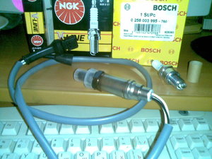

    Пришел в магазин, там спрашивают ЛЗ с катализатором или нет? Вроде как я видел соответствующий элемент в выхлопной системе, но уверен что внутри ни чего нет! Так что взял ЛЗ без катализатора, на нем написано
    LSH 23
    0 258 003 995
    5831823 12v
    982 (в овале)
    и свечки - BUR 6 ET
    то хоть взял

    Вот перед мной лежит снятая лямбда-0 258 003 009 БОШ

    поменял вчера лз и свечки.
    Завел, работает както не ровно, СО ближе к выставил к 0 (видео 12мв)
    http://photofile.ru/users/tutaev/video/u1019020e59f/view/
    но если заглушить то больше не заведешь.
    Завелась только после 3/4 по часовой СО! При этом напряжение на лямбде стоит около 0,9 В
    Вчера мерял одним тестером эгрд, сегодня возьму у друга второй мультиметр, и сразу замерю ЛЗ и ЭГРД...
    когда меняли ЛЗ и свечки АКБ был отключен и заряжался.
