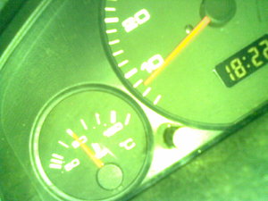

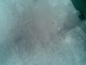

    была АУДИ-80
    сегодня създил на работу и обратно, всего заглох 3 раза. ХХ отвратительный, большую часть работы двс стрелка гуляет 500-900 с интервало 1-2 сек.
    прикладываю фото снега при прогреве и тахометра, стрелка на нем пытается стоять на риске, чуть ниже стрелки:
  13. 1100000
    1100000 Живу я здесь
    21 окт 2008
    2.551
    AUDI 100/45. AAD.
    ну и че мешает со убавить:(
