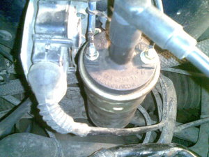

    Заменил на тазовскую катушку.

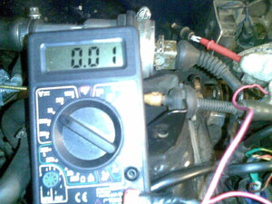

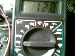

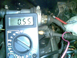

    И замерял лямбду, на мозги 0,55 В и с лямбды 0,1 (но толком не понял так как цифры постоянно на увеличенме шли, может двигатель подостыл).ЗАМЕР НА 200m прикладываю ссылку с видео: http://photofile.ru/users/tutaev/video/u101530409ec/view/

    20 или 30 на пределе измерения 200 мВ - это 20 или 30 мВ, что в переводе на русский = 0, когда измерения должны колебаться от 0.1 В до 0.9В, т.е. от 100мВ до 900мВ и когда изначально с ЭБУ там есть 0.5 вольта или 500 мВольт, что больше предела измерения на мультиметре.
    конечо, лямбду надо мерять осцилом или, накрайняк, стрелочным прибором, но все разговоры автора темы про принадлежность его к электротехнике как-то пугают и увиденное видео это подтверждает.
    если мы изначально знаем, что напряжение должно меняться грубо от 0 до 1 в, то и предел измерений должны поставить 2000мВ (соответствующий минимум из того что есть на твоем приборе)

    1. 112мл -мало....ето означает что канал ЕРГД в дозаторе в нехорошем состоянии...скорее всего забита магнитная ловушка.....но окончательный вердикт когда замеряеш диф давление.....с етим ещо можно ездить только розход бензина будет выше нормы.
    2. 0.55в с контроллера на лямбду тоже не хорошо...ето завысокое напряжение......но постарайся померять другим мультимером возможна погрешность самого мультимера. Лямбда с таким напряжениет не будет работать нормально. Надо проверить массы везде и первую очередь на самом контроллере(там есть три точки вхождения массы в контроллер).......напряжение на массах должно быть <0.25v..... надо посмотреть на контроллер и его контакты. Может там все плавает...место там не хорошее......мокрое.....у ногах пассажира.
    Так и не понятно какое напряжение с лямбды на контроллер....? То что цыфры ишли на повышение ето хорошо но должны идти и на понижение ...тоесть гулять. обрати внимание когда меряеш лямбду при резком нажатии на газ до полика напряжение должно резко рости до 0.89-0.98в...обязательно.....если не ростет то все лямбде крышка. Лямбда штука не дешовая и надо точно убедится что дело в ней. Но то что ей хана все ближе к 100%.

    Мерял я лямбду на разъединенном черном проводе, тестер втыкал в разъем (мама)
