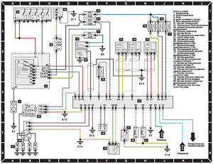

    #404 ser_gr72, 11 мар 2009
    если бы временно отрубался насос или пропадала искра, то она бы просто начала дергаться, тем более на скорости.
    а если глохнет наглухо, то предположу, что пропадает питание, например, с катушки или типа того.
    а это или замок зажигания или реле бензонасоса, а может и нет импульсов с ЭБУ

    На родной катушке обозначения 1 и 15
    На восьмёрочной тоже 1 и 15 ничего не перепутаешь
    Вот ещё до кучи, чтоб и коммутатор (усилитель зажиганя) исключить.
    http://www.audi-club.ru/forum/showthread.php?t=110198
    З.Ы.
    Восьмёрочному коммутатору обязательно хорошая масса нужна (на радиатор коммутатора) без массы может сгореть мгновенно.

    Катушка очень,очень МАЛОВЕРОЯТНА.
    Самое вероятное Холл (но так как ты его заменил,остаётся разъём с колхозом)
    Ну может быть коммутатор.
    Да и ещё по электрике,сразу всё скопом не меняй,что то одно-покатайся.
    Иначе можешь не узнать причины.
