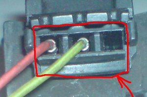

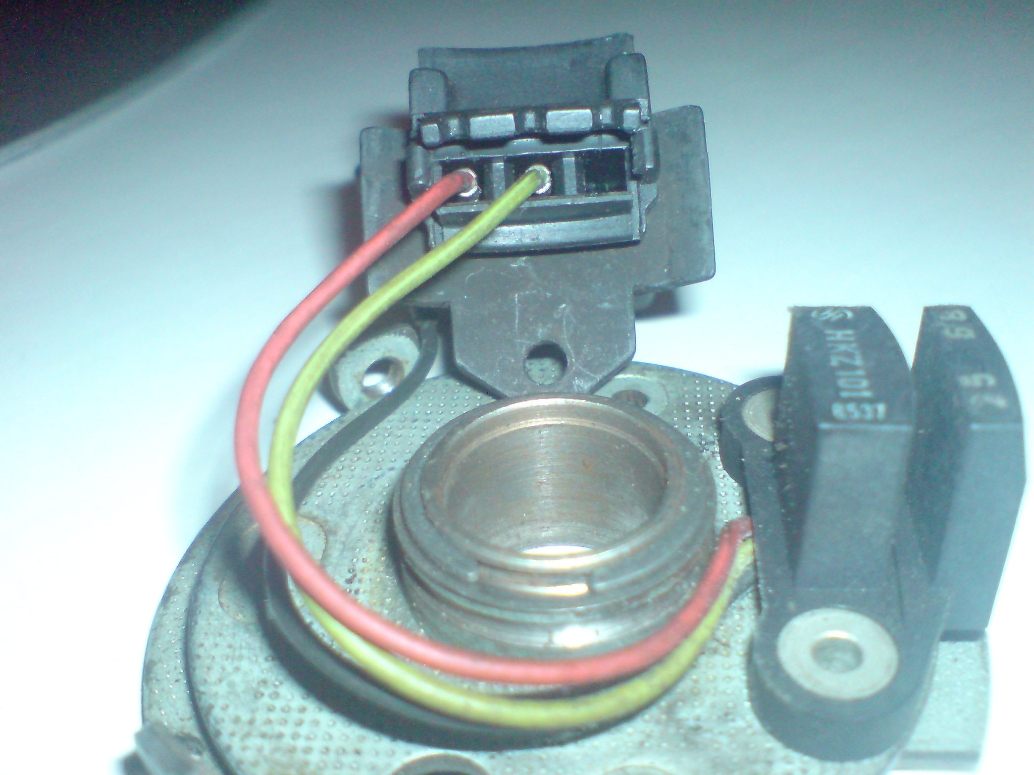

    Чтоб не быть голословным,разобрал разъём,вытащил один провод.
    Погляди и убедись,что там ничего лишнего нет.
    Это трамблёр от мотора SF.
    (за качество не ругайте,телефоном снял)

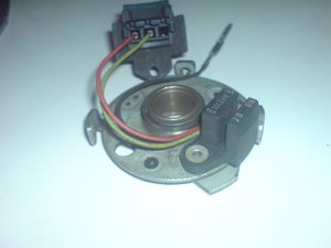

    ну возможно что на твоем разъеме нет, а на моем есть кондерчики:rotate:. На картинке показываю какая часть вынимается у меня:umnik::

    могу тебя заверить как дипломированный специалист по слаботочке, никогда ни один производитель ни какие элементы не монтировал в разъемах, только на платах.даже япошки с их микромилизмом себе это не позволяют, ГОСТ---есть ГОСТ.

    Сколько раз тебе нужно повторять,что в разъёме нет НИЧЕГО.
    Я тебе для чего провод вынул-Чтоб ты увидел,что там только провод и контакт.
    Если у тебя там что то,это не значит что так и должно быть.Ты же ставил тазовский ДХ. Ты в разъёме чтото видел?
    Застёжка отогнута вверх,все провода я нестал вынимать ,чтоб ты увидел,что там нет никакой бакситки.
    И ещё,все датчики холла одинаковые,различие только в форме разъёма.

    Если есть кондюки- значит до тебя уже ктото колхозил. Иногда ставят кондюки чтоб подогнать импульсы к норме. Ето только в ЛЕхана специальные датчики которые переключатели имеют...:D. Значит и ДХ у тебя был не родной.
