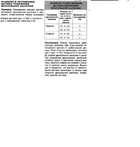

    сегодня проверил на сопритивление ДПЗ, звонится только между средней и боковой(при включенной микрухе)! По остальным ножкам тишина... Еще забытая проблема: на минуту заглушишь, завести проблема... Пол минуты с выжатым газом и резко заводится.
    ДПЗ сколько стоит, возможна замена от таза?

    короче смотри:должно быть так:между одним крайним (каким не помню ) и средним при закрытой заслонке короткое замыкание. чють приоткрыл--обрыв, между другим крайним и средним обрыв, короткое при полном открытии.

    дак получается ДПДЗ это не резистор, а просто микрик?! Тогда у меня он работает
