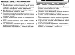

    ""ЗНАЧИТ ТАК:КАК МЫ ВЫЯСНИЛИ ЛЯМБДА НЕ РАБОТАЕТ ИЛИ НЕТ МАССЫ НА ГЛУШАКЕ, СООТВЕТСТВЕННО НЕТ КОРЕКТИРОВКИ ТОПЛИВА НА ГОРЯЧЕМ ДВИГАТЕЛЕ,Т.Е НЕИЗВЕСТНО КАЧЕСТВО СМЕСИ НА ГОРЯЧЕМ И ХОЛОДНОМ. АЛГОРИТМ РАБОТЫ ДВИГАТЕЛЯ ТАКОЙ:ЗАВОДИМ ХОЛОДНУЮ, ПЕРВАЯ ПОРЦИЯ ТОПЛИВА С ПУСКОВОЙ, ЗАТЕМ С ОСНОВНЫХ. КОРЕКТИРОВКИ ПО ЛЯМБДЕ ПРИ ЭТОМ НЕТ, ПРИ ПРОГРЕВЕ ГРЕЕТСЯ И ЛЯМБДА ,И НАЧИНАЕТ КОРЕКТИРОВАТЬ (ТОК ЭГРД ГУЛЯЕТ ).ЕСЛИ ИЗНАЧАЛЬНО СО ВЕРНО СТОИТ-ТОК ГУЛЯЕТ ОКОЛО НОЛЯ, ЕСЛИ НЕТ ТО ЭБУ БУДЕТ ВЫВОДИТЬ КУДА НАДО.ЕСЛИ ПРИ ХОЛОДНОМ ПУСКЕ НАЧАЛЬНАЯ УСТАНОВКА НЕВЕРНА (БЕДНО ИЛИ БОГАТО)---ТРУДНЫЙ ЗАПУСК, НО НОРМАЛЬНАЯ РАБОТА НА ГОРЯЧЕМ ЕСЛИ ЛЯМБДА В НОРМЕ.В ТВОЕМ СЛУЧАЕ НЕПОНЯТНО ПО ТОКУ КАКОЕ СО, И НАДО ПУТЕМ ВРАЩЕНИЯ ВЫСТАВИТЬ ШОБ И ХОЛОДНАЯ ЗАВОДИЛАСЬ И ГОРЯЧАЯ ХОРОШО РАБОТАЛА И ЕХАЛА. ДА И ЭБУ ПО ПОВОДУ РЕГУЛИРОВКИ ПО ЛЯМБДЕ ПРОВЕРИТЬ НАДО.ЕЩЕ ЕСТЬ ДРУГАЯ СТОРОНА МОНЕТЫ--МЕХАНИКА (ЗАБИТ ДОЗАТОР,ФОРСЫ,ОБРАТКА,ЭГРД)---ВЫЯВЛЯЕТСЯ ОБЫЧНО НАОБОРОТ---ХОЛОДНАЯ ХОРОШО, А ГОРЯЧАЯ ПЛОХО.ТВОИ МЫСЛИ И ВОПРОСЫ? зайдешь потом на форум прочти последние пару страниц, а то совсем запутаешься.""
    Саня, на лямбде масса есть, еще месяц назад проверял! А вот по поводу засронности, большая вероятность. Руки чешутся разобрать, почистить! Хочется верить, что все живое, но грязное... :) С чего начать то?
  3. 1100000
    1100000 Живу я здесь
    21 окт 2008
    2.551
    AUDI 100/45. AAD.
    начни с того ---почеши руки об дверной косяк , а в дозатор не лезь раньше времени, верни двигатель к тому с чего начали, чтоб заводился и ездил, лямбду еще так проверить можно как на рисунке, пункты я отметил.

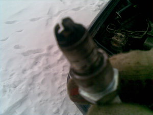

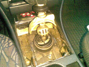

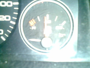

    прикрепляю фотки всякие до кучи, как решить проблему! приборка залупается, рычаг вываливается, нагар с копотью и фотка "первого блина"(отволилась та часть, которая с магнитом, т.е. фигня с железячкой, которая похожа на стрелку) :)

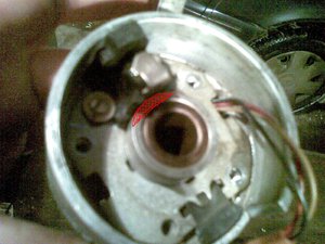

    Посмотри на фотке,я подкрасил красным место,которое можно сточить.
    Короче подточишь там корпус,немного не доходя до втулки,примерно 0.5 мм.
    И тогда дх. нужно меньше подтачивать.

    да я думал об этом, чтоб сточить... Который на фотке ДХ, для его надо было стачивать! А вот после его ДХ, все нормально входит.

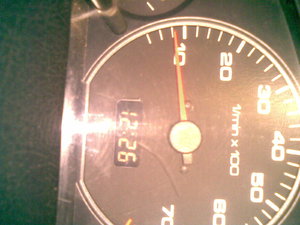

    по ХХ хотел написать, для информации... стрелка почти ровно стоит на месте, после прогазовки ложится на свое место.
