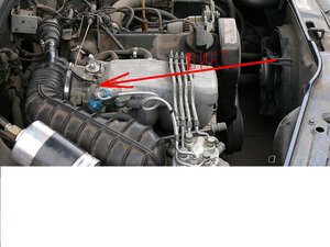

    пдз регулировал так: снял дроссельный узел, упорным винтом добился шоб заслонки были полностью закрыты,перемещением карпуса позициометра выставил так, чтоб при открытии заслонки на 0,2 мм от начала открытия контакт размыкался.:rotate:
