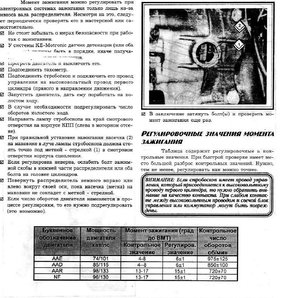

    начитавшись про зажигание, решил посмотреть, есть ли метка? И вот она! Даже прежние настраивальщики, белой краской риску эту помазали. Н маховике она на растоянии двух зубов от "0". Сейчас то у меня как положено зажигание выставлено! Может в неправельно выставленом зажигании плохой пуск?
    Завтра с утра проверю! Если риска +6, то выставил!

    ВОТ ЕЩЕ
      231,7 КБ
      201

    ну так и делал... только дырка попродолговатее, ну это не важно.

    единственное не понял, нужно в какой то режим входить или нет(вставляя предохронитель в реле бензонасоса...)? в книжке все просто написано: трмплер покрутить и метку совместить!
