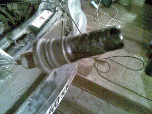

    вчера вынул первую форсумку, и удивился, сколько же на ней нагару!:confused:
    Соскоблил ножом и запехнул обратно. Если форсы так засраны, то что же там внутри головки ?! Не стал далее разбирать, решил у вас спросить, чтоб не наделать делов... Влият этот нагар на что? Само сопло форсумки чистое..., а вот корпус форсумки...:shock:

    То не страшно. но не сильно лазь туда, а то нарушиш герметичность и пойдет подсос воздуха. Обрати внимание на уплотнительные кольца на стакане форсунки и на самой форсунке в стакане. Стаканы довольно хрупкие и могут розвалится при неправильном вытаскивании. Рекомендую вытаскивать только на горячий движек (если будет необходимость).

    После установки форсумки, попрыскал оч.карба на форсы, ХХ не изменился! Значит герметичность не нарушена!
