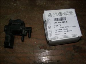

    Та же хрень 2,0 Одни официалы определили под замену турбину - шток заедает. Вторые заменили девайс 1КО 906 283А. Толку никакого. Надо добраться до штока...
    А на вопрос о состоянии катализатора ответили- типа, лямбда-зонд ошибку не выдает, чё на него смотреть тохда...

    Вообще-то мне выдал CHECK желтый при обгоне и турбина встала. Заменили клапан 1K0 906 283 A, как все было, так и осталось. Только логику не пойму -зачем?..
    В праздники буду "ломать" технику лично, на спецов сервисных тошно глядеть уже...

    Такая же беда, замена клапана №75 ничего не дала, все фильтра заменил все по старому, борьба продолжается

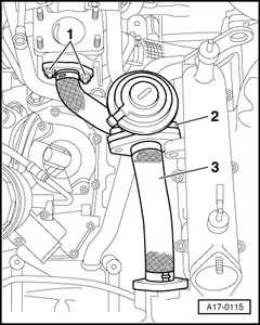

    значит господа, рассказываю. У меня та же проблема, симптомы по крайней мере похожи. Все дело во впуске:
    что надо сделать:
    1. Опрессовать все шланги.
    2. Особое внимание уделить вакуумным актуаторам (каторыми управляют клапана N75 и ЕГР) у меня навернулся последний. Умирал он долго и мучительно, ошибок при этом никаких не было. Дабы исключить его я просто поставил заглушку, машина полетела ...
  16. буксир
    буксир Участник форума
    13 июн 2007
    405
    А4 1.9 TDi AWX МКПП 02г.
    заглушку в смысле выдернуть два шланга из клапана и заглушить их?
  17. Tolik-Msk
    Tolik-Msk Завсегдатай
    1 июн 2007
    852
    WK2 3.0
    #17 Tolik-Msk, 11 июн 2009
    нееееет , заглушить в том месте где выпуск подмешивается во впуск ....
    деталь под номером 3 ... вот ее и надо перекрыть
