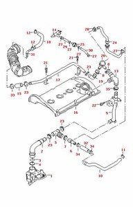

    Кто знает подскажите что за деталь на схеме под номером 1? Заранее благодарен )))

    Похоже на кронштейн маслофильтра.
    И у меня встречный вопрос, он может засорится? И почему оттуда может маслице в патрубки засасывать, именно маслице, а не пары.

    это корпус держателя маслоохладителя ( к которому прикручивается масляный фильтр)

    Вчера своей опять полдня уделил и вот что: патрубок под номером 24 должен быть с клапаном, как я понимаю, а у меня этого клапана нет... вместо клапана вставлена мет. трубка... пипец че с машинами в Штатах делают? Кстати я отсоединил патрубок и попробовал продуть в сторону картера - ни туда ни сюда не продувается. Вопрос - должно продуваться? если нет то зачем он вообще нужен?

    А мне сказали что это маслоотделитель....

    Это кронштейн масляного фильтра

    Если автомобиль выпуска после 07.2002 то его схема пневмосистемы показана ниже:
    Как видим там действительно трубка без клапана, у меня такая же схема и наличие трубки (штатно) подтверждаю.

    Ответ: 1.8Т
    смотрю я обе схемы и думаю - а ведь система на машинах после 2002.07 более грамотная - надо себе так же сделать
