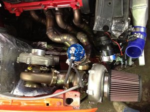

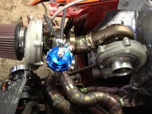

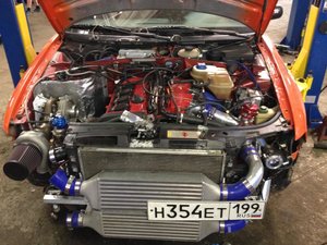

    как то так получается
      125,1 КБ
      210
      104,3 КБ
      182
      109,1 КБ
      200
      133,7 КБ
      206

    На коллектор надо вешать маленькую турбу, и выхлоп с неё на большую, и выход с вестгейта который на коллекторе надо направить в большую. А вестгейт который перед большой можно в атмосферу.

    Не согласен, Надо местами менять маленькую вешать на коллектор.

    разница в турбинах минимальная , 3071 и 3076, посмотрим что получится.

    вчера был пробный заезд , ваааааааааааалит.
