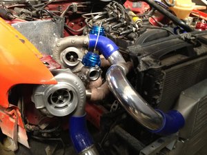

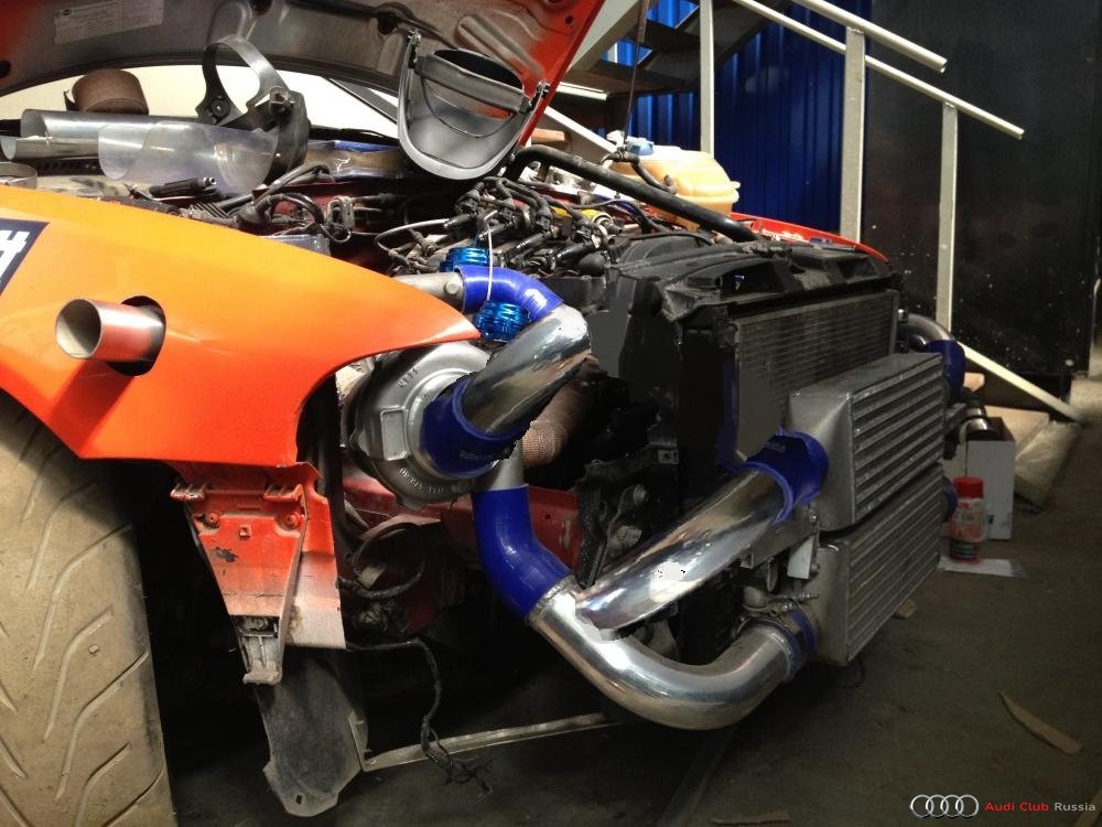

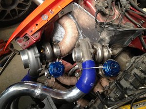

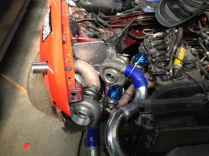

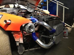

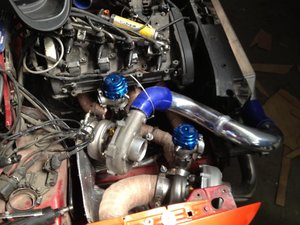

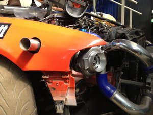

    еще пару штрихов набросал
      127 КБ
      239
      94,5 КБ
      210
      103,6 КБ
      234
      83,1 КБ
      213
      103,2 КБ
      221
      103,2 КБ
      218

    А ты компаунд бустингом никогда не интересовался? В кратце, если одна турбина дует в другую (а не обе сразу в коллектор) их буст не суммируется, а растет с учетом двойной компресии. Т.е. одна турбина дует 10 пси на вход в другую турбину, которая тоже дует 10 пси, на выходе будет около 25. Движок веселее раскрутится.

    Кстати не будет ли такого, что та которая ближе к выпуску гбц раскрутится быстрее и потом не даст раскрутиться второй из-за давления?

    идея хорошая , можно будет попробовать и такой вариант.Спасибо.

    Но судя по картинке отработаные газы переходят из одной турбины в другую , что в моем случае не подойдет поскольку диапазон работы двигателя будет 5000-8000 оборотов,то будет создаватся избыточное противодавление на верхах, можно первую турбину поставить с большим A\R ,но тогда смысл может потерятся вообще , поскольку мои турбины с минимальным 63 A/R для лучшего отклика при " недостаточном" количестве отработанных газов.

    Больший А/R 3071 на два горшка от 1.8 не вариант, даже на 2.7TT (на 3 горшка от 1.8) 2871 выходит на спул на 4000-4500 оборотов. Последовательный наддув к тебе просится, охлаждение отличное, к 2.5 бара готов. Попробуй и так и так, что будет на выходе точно никто не скажет ))

    Мы уже третий год на кампаунде правдо на БМВ. Большая дует в маленькую мотор 2.9 маленькая гибрид на основе ккк24. большая непомню но из расчёта 1000сил в машине 900 при 2.0 избытке на этоноле. на этоноле выхлоп больше 900 небыл на бензе бывал до 1100.
    В кампаундной системе, маленькая способна на большее так как у неё нет разрежения на входе. У нас уже при 2500 2.0 избытка.
    То что собираешся дуть больше 2.0 по большому счёту зря, больше 2.0 надо увеличивать каналы и ход кллапана, так как на стоке при таких давлениях появляеться сверх звук в потоке что очень плохо влияет на наполняемость.

    Если я правильно понял то на фото то что на данный момент вами собираеться. Маленькую турбину лучше поменьше, и нужен клапан односторонний годиться сантехнический примерно на 60мм от входа в маленькую к впуску. Так как маленькая будет затыкать большую. У нас большая оживает после 5000 об мин. Срабатывание клапана вообще ни как не чуствуеться.

    Я пересмотрел фотки, и понял что из маленькой турбины выхлоп в атмосферу?
    Первый цил работает на вторую турбину?
    Тогда в общем получаеться что маленькую турбину будут раскручивать три цилиндра тоесть оживёт она примерно вместе со второй. И обе они оживут вяло, так как первый цил вылетает через вторую в отмосферу, а первая выкидывает три тоже в атмосферу, тоесть вторую раскручивать не чем. Кстати вторая при таком раскладе вообще не оживёт так как наддув рости будет вяло и выхлопам взяться не откуда, так как вэстгейт первой не сможет обеспечить скорость потока для второй.
