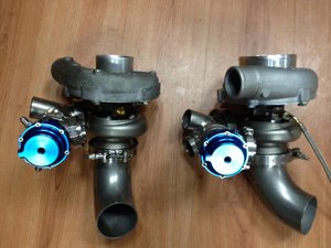

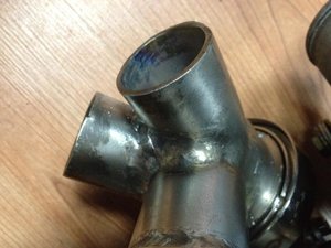

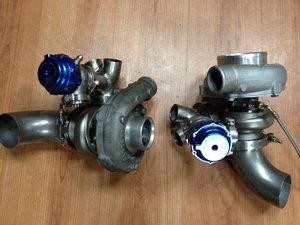

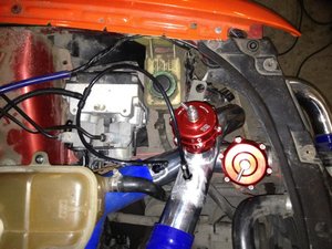

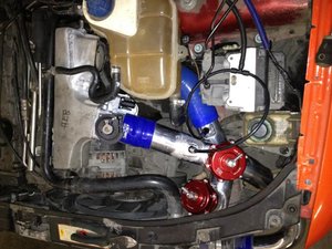

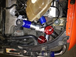

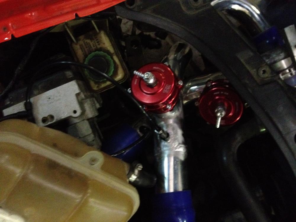

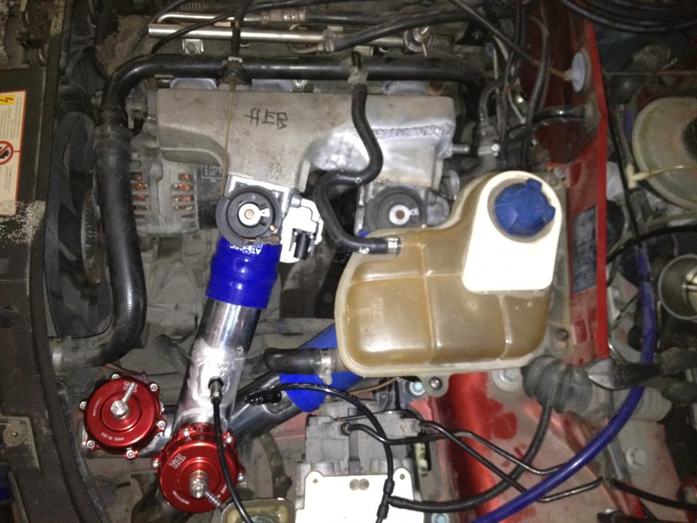

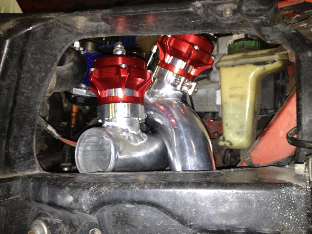

    на днях взял в руки сварочник ,вот что наваял.Спасибо Максу за наводку.
      73,7 КБ
      228
      104,1 КБ
      240
      122,2 КБ
      231
      132,9 КБ
      230
      104,6 КБ
      230
      123,5 КБ
      220
      114 КБ
      209
      117,2 КБ
      210
      111,5 КБ
      214
      130,9 КБ
      226

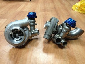

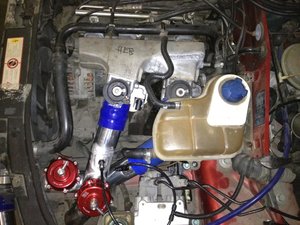

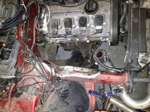

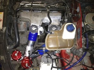

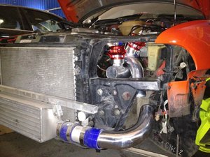

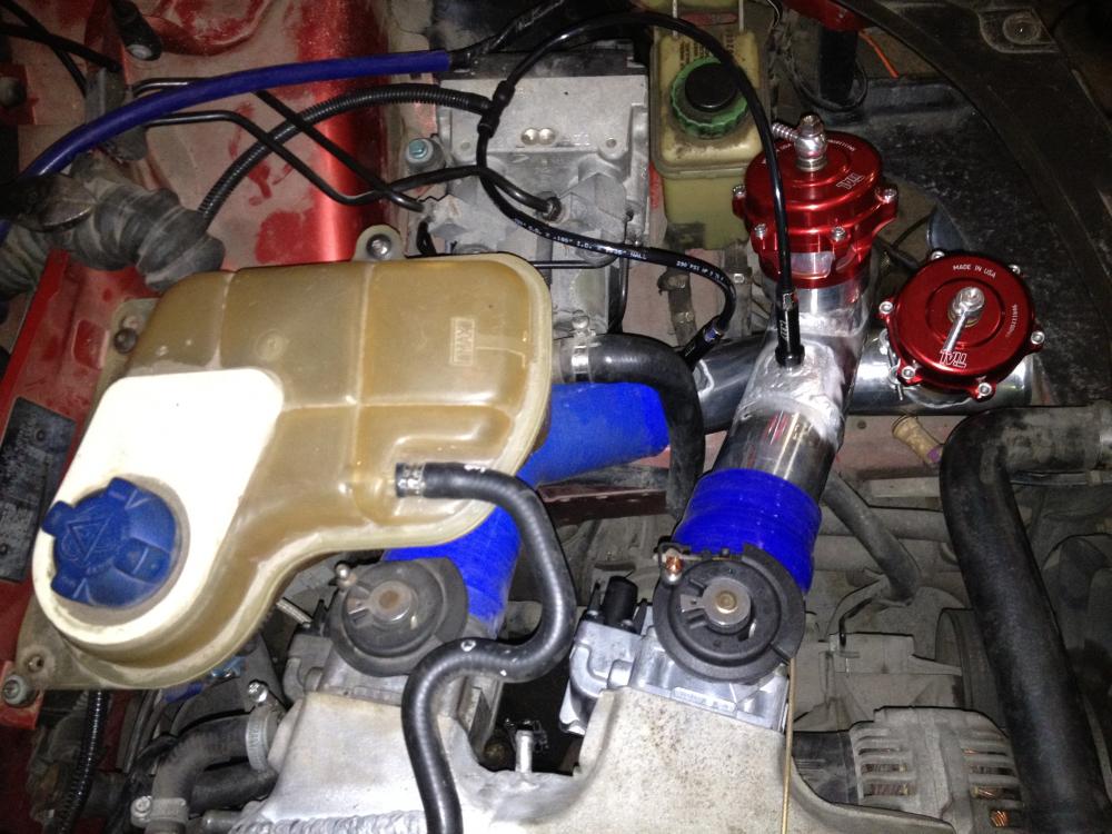

    еще немного
      78 КБ
      140
      86,4 КБ
      166
      103,4 КБ
      138
      80,8 КБ
      139
      95 КБ
      141
  8. Zyzya
    Zyzya Корни пустил...
    6 фев 2010
    5.539
    Турба-Урба-Вжик!
    Ёжкин кот... Оно не взорвется????:shock::D
  9. Автослесарь
    Автослесарь Участник форума
    31 янв 2006
    266
    А8
    у меня до этого наддув был 2.3 бара не взорвался ,сейчас будет 2.5 думаю не взорвется .

    ты маньячина )
    удачного завершения...

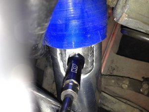

  11. Creed
    8 июл 2008
    14.096
    80 1980
    Вот это тюнинг, 1и8 би-турбо зачет. Какие форсунки метанольные?

    Какая цель внедрения второй турбины?
  13. Stas Fedot
    Stas Fedot Участник форума
    20 янв 2012
    138
    A4/B6 AMB1.8TQ 04г
    Я так понимаю фары в топку! Места под капотом едва хватает! Дальше наверное капот в расход пойдет!:wink:
  14. Автослесарь
    31 янв 2006
    266
    А8
    Индивидуальность и просто эксперемент.
  15. Автослесарь
    31 янв 2006
    266
    А8
    Метанол АЕМ
  16. Автослесарь
    31 янв 2006
    266
    А8
    Капот оставлю, только наверное заборник для охлаждения маслянного радиатора сделаю.

  18. Creed
    8 июл 2008
    14.096
    80 1980
    Тему читал, размер то форсунок какой?
  19. Автослесарь
    31 янв 2006
    266
    А8
    Форсунки 2й номер на них к стати факел гораздо эфективнее градусов 140 у первого примерно 30-40 на мой взгляд на втором смешивание с воздухом будет лучше.
