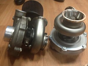

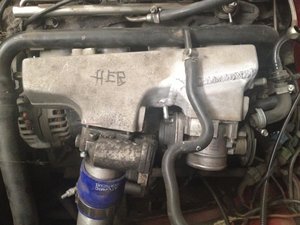

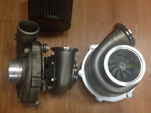

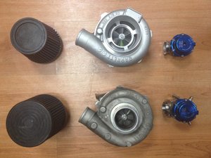

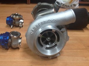

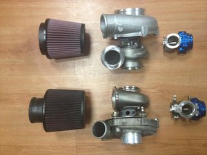

    решил немного доработать корытсе. ставим две турбины 3071 , 3076 Тиал V банд горячка 63а/r. вестгейты тиал 38,раздельный впуск до коллектора.укороченный коллектор на два дросселя .

    а как 2 дроселя скрешивать будешь с 1 педалькой?
  20. Автослесарь
    Автослесарь Участник форума
    31 янв 2006
    266
    А8
    #80 Автослесарь, 16 мар 2012
    дросселя механические через тросики.
