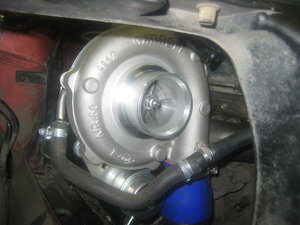

    Re: 1.8т +GT 3071 2.2 БАР+МЕТАНОЛ
    распиши поподробнее что установлено
    заездов 30 выдержала , в зиму на ремонт, 3я передача кончается уже на второй коробке .

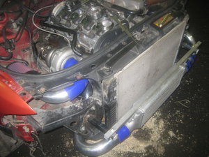

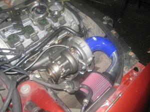

    во всяком случае выглядит в так )
    убогая рубленая чугунина на выпуске, сток на впуске. маленький кулер и венчает все это огромная турбина, да и та с внутренним вестгейтом. VE стремиться к нулю.
    Если и голова сток, то привинчивать сравнительно большую турбину вообще нет никакого смысла, все равно она не раскрывает своего потенциала.
    вроде автор корч и строил :shock:
    автор раскрой секрет, какая начинка :confused:
    там поршня стоковые только ковка :nod:
    ЗЫ Евгений мне блок еще дал для варки коллектора :thumbup:
