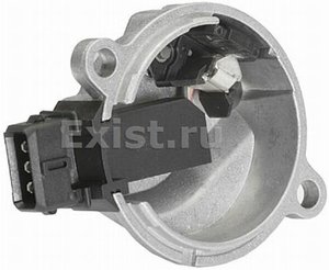

    так и смотрел. Но как быть с фишкой на ДПРВ? там нет на ней напрежения 12 В ни в одном контакте из 3-х

    там три контакта, и ни один не подает напрежение 12 В. ( мое мнение 1-импульс, 2-масса, 3-плюс. в любом расположение из этих трех контактов) думаю тут причина. Но почему троит?
