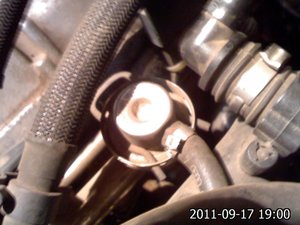

    1. К рампе подходят два шланга - один с торца, а другой через изогнутую металическую трубку с противоположного торца. Какой из них обратка? Прилагаю фото шланга, который присоединен через изогнутую металлическую трубку (там ещё какя-то приблуда круглая, которую непосредственно видно на фото).

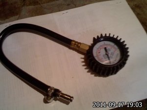

    Прилагаю фото манометра, который остался со времён владения AUDI 100 AAR. Он до 11 очков измеряет.

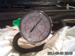

    Сегодня замерил давление топлива. Манометр при включённом насосе (движок заглушен) показывает 3,5 очка. Пережимаю обратку круглогубцами, а давление не меняется. Отсоединяю шланг обратки прямо на бензонасосе в багажнике и опускаю его в банку. Включаю насос, а бензин из обратки не льётся. Значит она засорена. Подскажите наиболее вероятные места засора и методы прочистки. Я так понял братка засорилась, и насос со временем умер, качая практически в стенку,… Я заметил, что на предохранителе бензонасоса есть следы перегрева (покоробился чуток). Не мудрено, ведь не известно, сколько он уже так работает, качая в стенку, потребляя повышенный ток. Рукводствовался вот этой методикой при замерах давления: http://passat-b5.ru/showthread.php?t=146282

    Меняй насос - тогда и обратка появится.
    Регулятор давления будет скидывать в обратку после превышения давления более 4,0 бар.
    Пока давление ниже 4,0 - обратки не будет.
